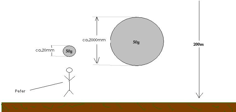

hallo....... Folgende Datei wurde angehängt:
Zitat: Original geschrieben von A10 hallo.......
<img src="http://archive.modellraketen.net/bobito/deep.jpg">
