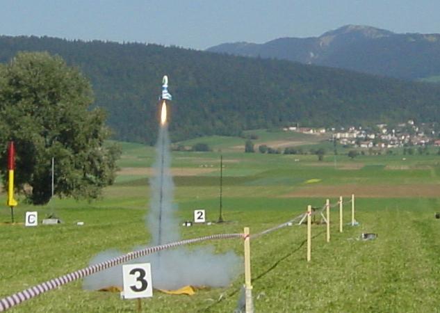

Auch ich habe ( zumindest meiner Meinung nach smile ) eine Experimentalrakete gebaut.
Eine extrem modifizierte Estes FatBoy "gab das Muster".
Gesamtlänge: nur 35 cm
Durchmesser: 66mm
Erklärtes Ziel war ein stabiler Flug am ALRS auf knapp über 400m mit nur 0,5 Kaliber Stabilität.
Trotz starker Bedenken flog sie beim Erstflug "as designed" perfekt auf einem F20-7W mit 2 Fallschirmen, wobei diese so angeordnet waren, dass - sofern die Ausstoßladung zu spät kommen würde, der 2.Schirm unabhängig von der Stabilität des ersten federnd aufmachen sollte.
Dank Achim`s Rat hat das funktioniert - so hatte ich mir das zumindest vorgestellt. smile
