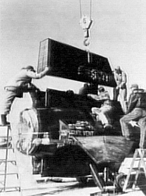

Und hier das Höhenleitwerk der X-15. Blick auf die Profiloberseite. Das Leitwerk war übrigens damals schon ein Taileron in Pendelruderauslegung - seit den 80er bei allen Kampfjets Standard, weil die Tragflächen damit ohne Querruder auskommen.

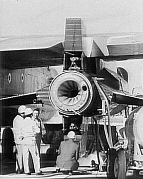

Und hier noch zwei Bilder vom Heck - gut zu sehen die breite Hinterkante der Seitenleitwerke. In der ersten Version oben und unten symmetrisch; der untere Teil wird vor der Landung zu ca. 2/3 abgeworfen (Stichwort "der schnellste Pflug der Welt" ...). Die A-Version der X-15 hatte die untere Flosse nur noch zu 1/3.
