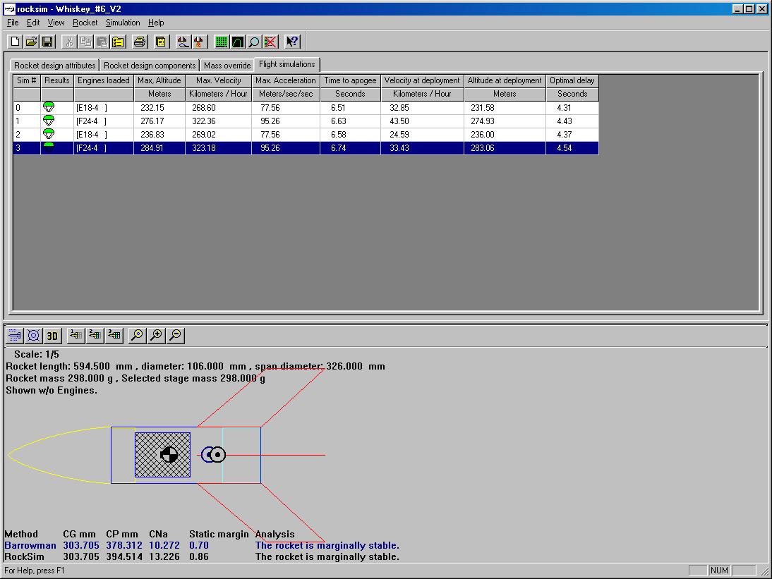

Ich meinte nicht, welche Methode verwendet werden soll. Sondern, wenn ich eine Datei lade und schon Simulationen gerechnet habe mit verschiedenen Motoren, dass das dazugehörige Kaliber und Gewicht angezeigt wird. Aus meiner Sicht logisch wäre, dass beim anklicken einer Simulation im unteren Teil diese Werte angezeigt werden. Bis jetzt kenne ich nur den Weg, eine neue Simulation zu starten... Das attachemnt zeigt, wie's bei mir nach dem laden aussieht...
Ahja, und der Kern der Frage: Wäre das Design brauchbar ? Wär nicht schlecht, wenn mir dazu jemand (oder lieber mehrere) dazu ein Antwort liefern würde...

es ist tatsächlich so, dass Du jedesnal die Simulation neu rechnen lassen musst.
Ich würde es ganz kalt big grin mit der "Try and Error" - Methode probieren und viel Kabel zum Flugplatz mitnehmen... wink
Bei einem E18 beim Erstflug würd`ich mir das noch trauen - die Stabilität ist ja zumindest schon mal positiv... ;-)
Meine Roc. auf der Vorderseite ist in etwa genau so ein "Problemkind" und klappte pefekt.
Da kann ich mir durchaus vorstellen, dass es hinhaut - da vom Motor ja zusätzlich rel. schnell etwas Treibsatzgewicht verbraten wird, was sie etwas stabiler machen müsste. (vermute ich !!)
Ich übernehme für dieses Post aber kein Haftung. wink big grin big grin wink

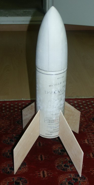

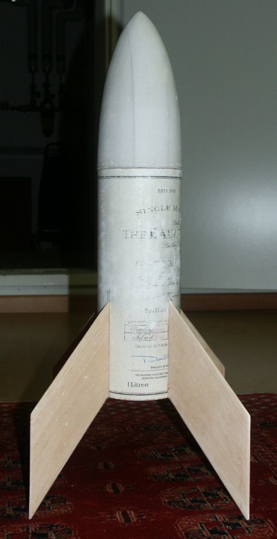

So, der Rohbau ist fertig. 60 cm hoch und gut 10 cm Rumpfdurchmesser. Natürlich wieder zu schwer, ohne Schirm und Leinen die 300 Gramm schon erreicht...

Tommy Biro müsste eigentlich hier Auskunft geben können, er hat eine "Big Daddy on Viagra" (mit G64) gebaut, und da diese perfekt fliegt, müsste er über die Besonderheiten der Big Daddy Auskunft geben können.
Bei so kurzen Modellen ist bei der Anwendung von Barrowman etwas Vorsicht geboten, etwas Lektüre hierzu hat es hier:
http://www.argoshpr.ch/KnowHow/Design_d.htm (letzter Artikel)

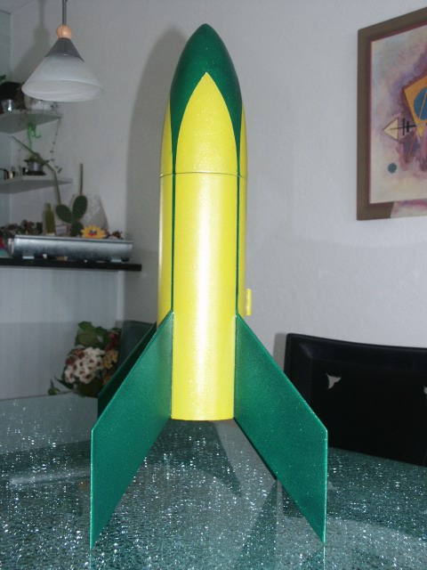

Schlussendlich resultierte ein Lergewicht von rund 420 Gramm, mit Treibsatz (E18 oder F24) rund 480 Gramm zum starten. Das Kaliber ist dann 0.7, und 'glücklicherweise' war's auch nicht Windstill beim Erstflug. Und der hat echt Spass gemacht bounce ...
Wie sieh fertig aussieht:

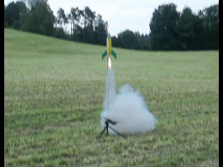

...und beim Start...:

Das ganze Movie vom Flug ist auf meiner Page zu finden. War echt kuuhl, nicht nur mein Eindruck... tinysmile
