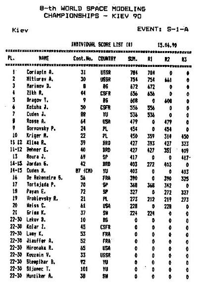

Original geschrieben von Juerg
Meines Wissens liegt der NAR-Rekord in der Klasse "B" bie etwas über 500m, was mir plausibel .........
Hallo Jürg
Leider nur eine Liste für S1A
Peter

Beitrag 38061 [Alter Beitrag23. Oktober 2003 um 13:51]
Die Siegerweite von 784 Metern mit S1A ist schon eine staunenswerte Leistung, egal ob man die kleinen Raketen mag oder nicht. Es hat von den Siegern mit Sicherheit mehr Forschung und Arbeit gefordert, so weit zu kommen, als es vergleichsweise ein HPR Bausatzmodell mit starkem Motor verlangt. Der schöne Schein ist auch hier erfreulich, aber nicht alles. Ich finde überhaupt, wir sollten bei dieser und ähnlichen Diskussionen mehr Toleranz und gegenseitigen Respekt für die Leistung eines jeden aktiven Raketenfliegers aufbringen.

Die Siegerweite von 784 Metern mit S1A ist schon eine staunenswerte Leistung...
... unbestritten, aber sie bestätigt auch, dass man nicht mit doppeltem Impuls mehr als zweimal so hoch kommt (Luftwiderstand nimmt im Quadrat der Geschwindigkeit zu und der Hochgeschwindigkeitsanteil des Fluges nimmt zwangsläufig zu. Auch wieder etwas was meine leisen Zweifel nicht leiser werden lässt.

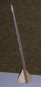

Hall................o
Das 1700m Modell :
Durchmesser 8-9mm
Länge 260mm
Modellgewicht 2g
