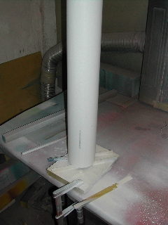

Beitrag 42393
, Ärger der anderen Art
Salü miteinander
Ihr kennt es: Grund sauber verschliffen, abgewischt und entfettet. Spritzraum mit dem Staubsauger entstaubt, eine Stunde Zeit gelassen, damit nichts mehr in der Luft schwebt. Den Tisch noch einmal feucht abwischen. 2k-Primer anmischen, in mehreren Schichten zuerst einnebeln, dann dünn auftragen. Sieht wirklich gut aus. Läufe sollte es keine geben, ist ja schliesslich ein schnell trocknender Primer. Schichten waren dünn. Na dann, bis morgen! Heute morgen: Was ist das für ein Fleck? Klein, schwarz, rechts oben neben dem Slot für die Finne: Folgende Datei wurde angehängt: Lebenserfahrung ist die Summe der Fehler, die zu machen sich kein anderer gefunden hat. (Jules Romains) |
