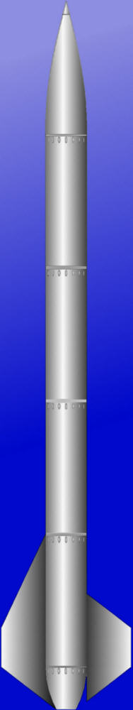

Beitrag 41413 [Alter Beitrag26. Dezember 2003 um 17:09]
hier ein Bild wie wir uns die Rakete vorstellen. Da wir uns mit der Flossenform noch nicht einig sind, sind beide Formen dargestellt. Immerhin kommt die Rakete auf ca. 1m Spannweite.
Der Rumpf ist in 1m langen Segmenten unterteilt, die jeweils mit 18 Schrauben verbunden sind. Das ganze soll ja irgendwie noch trasnportabel sein.

Beitrag 41426 [Alter Beitrag26. Dezember 2003 um 19:20]
1, 2, 3, 4, 5m und das Boattail... Wo reitet`s ihr euch bloß rein... big grin wink
(Lass`mich raten - die linke Variante ist vom Hendrik ? *50/50Chancekeinesfallsvergeigenwill*
Vom res. Druckpunkt dürften sich beide Varianten aber schon unterscheiden?)
Macht auf jeden Fall so weiter ! Voll Crank... big grin
Beiträge: 8420
Beitrag 41428 [Alter Beitrag26. Dezember 2003 um 19:33]
Ich bin mir auch ziemlich sicher, dass die linke Flossenform von Hendrik stammt.
Aber ich bin nach wie vor gespannt was da alles noch kommt.

Beitrag 41429 [Alter Beitrag26. Dezember 2003 um 19:39]
Ich kann zwar nicht sagen, von wem welche Floße kommt, aber die linke gefällt mir irgendwie besser... wink
Gruß, Sebastian

Beitrag 41433 [Alter Beitrag26. Dezember 2003 um 19:59]
Die rechte Flossenform benutze ich meist,
hat sich prima bewährt (auch beim NicoLaunch), weil sie
nicht sofort Kontakt mit der Erde bekommt und kompakter ist.
Flossenschaden fast ausgeschlossen, aber sag niemals nie.
