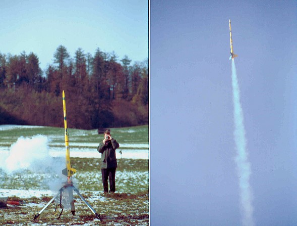

Hi Gert!
Auch wenn ich T1ler....
Neben dem Clustern (ne tolle Klasse für sich ! Und die Zündung stellt man sich so theoretisch eigtl. viel komplizierter vor, als sie in Wirklichkeit ist - in den meisten Fällen genügt da etwas Alufolie, SP und bestenfalls beschichteter Zünder (bis auf die Alufolie big grin alles T2), schlechter ist da ein SN0 oder ähn., weil er das SP in der Alufolie auf eine Seite schleudern kann (die "Plastik-Kapsel" um den SN0 ist da der neg. Grund dafür) und mit Pech dann nur eine Seite an Motoren angeht.
Da lässt sich schon viel machen - da ist man zwar in der Regel höhenmäßig nicht so gut bedient wie mit nem starken Motor, aber das entschädigt der Rauch.
Meine Noris Jumbo2 (4* D7 aka Selbstmörder big grin fg big grin) in Haid - komplett alles unter Aufsicht nicht nur eines T2lers !
(s. Haid Thread *lol*)
