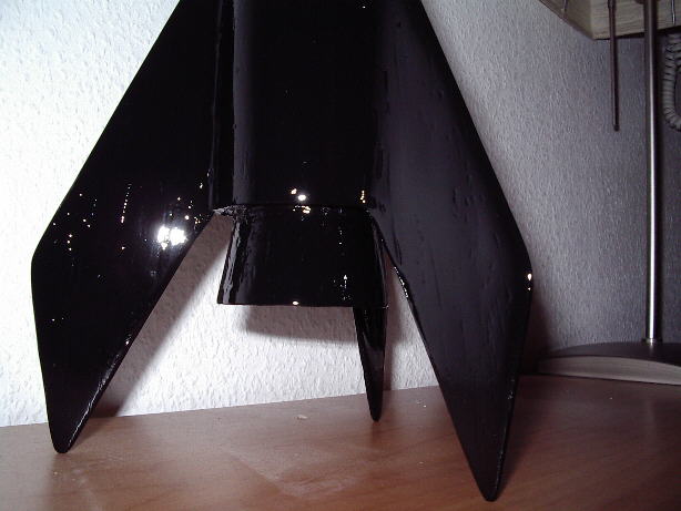

Hi Jörg.
Schön ist sie geworden und sauber gefinished.
Kannst du mal ein Foto vom Heck machen? Diese "Düse" da sieht interessant aus, ist da ein zweckentfremdeter Rowes Retainer? Wie viele Motoren willst du clustern?

Hallo Felix,
na, dass Ihr immer so genau hinsehen müßt stick out tongue
Ja, also, ich wollte gern die Motorhalterung verdecken,
weil das immer so spielzeugmäßig aussieht. Und, da
hast Du auch recht, ich hab mir die coned Retainer
genau angesehen cool , aber bei dem Preis und der,
für meine Anwendung, geringen Funktion hab ich nach
ner anderen Lösung gesucht.
Ich hab ein paar Lagen Sperrholz übereinander geleimt
und hab mir von meinem Vater *Danke auf diesem Weg*
eine Form daraus drechseln lassen. Da hab ich dann nur
noch ein paar Lagen GFK drübergezogen. Nach dem
Aushärten habe ich das teil dann einfach angeklebt.
Abschließend etwas Knetmasse in der Nase zum trimmen.

zur Frage mit dem clustern,
leider hab ich kein T2, deshalb muss das Teil
mit einem D-Motor klarkommen. Für den NRT2
hab ich bei Oli D12 bestellt, damit sollte es
funktionieren. Gewichtsmäßig bleibe ich knapp
unter den magischen 250g.
Wird keinen Höhenrekord geben, aber für nen
Flug sollte es reichen.
Schönes Wochenende noch und Grüße aus Kleve,
Jörg

super Idee!
