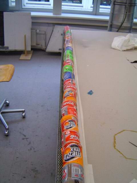

Beitrag 42925
mittendrinbeim bau
Folgende Datei wurde angehängt: Fliege nicht schneller als Dein Schutzengel fliegen kann. |
Bernhard
Epoxy-Meister Registriert seit: Mai 2001 Wohnort: Hamburg Verein: HFC Hamburg Beiträge: 220 Status: Offline |

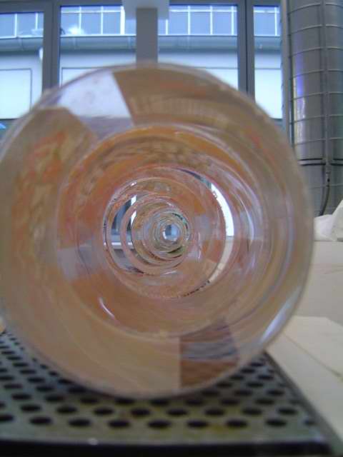

Beitrag 42926
hi....
