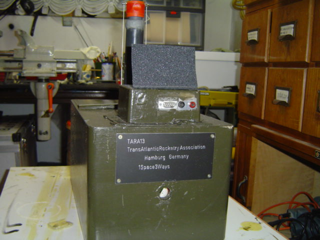

Beitrag 42990
, das auch
und das
Folgende Datei wurde angehängt: Fliege nicht schneller als Dein Schutzengel fliegen kann. |

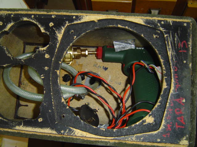

Beitrag 42991
, damit alles läuft..
das hier
hm... sorry vielleicht nicht das was Du suchst... aber da bin ich hingekommen.... und ich geh weiter.... Folgende Datei wurde angehängt: Fliege nicht schneller als Dein Schutzengel fliegen kann. |

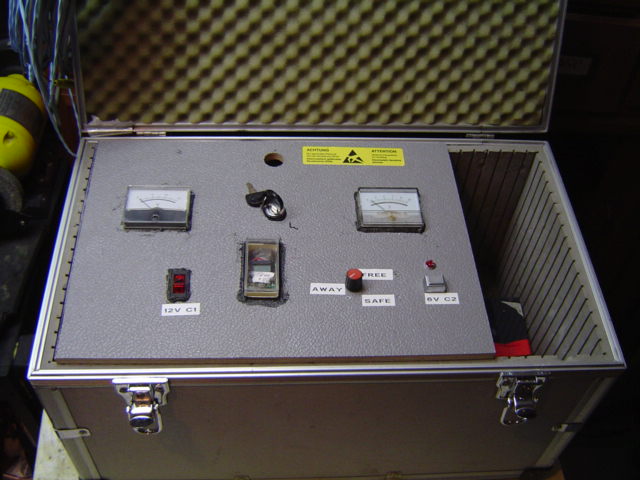

Beitrag 42992
, jawoll
weils so schön ist

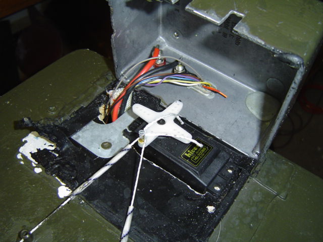

Beitrag 42993
, servo...
so gehts auch
PROLLLLIGER TYP!!!!!!! aber hey, was ist schon dabei.. mir der Gardenakupplung kann jeder von meiner Rampe zünden auch meinetwegen selber auslösen.... is mir lax.... das das dinggen funtzt.. Folgende Datei wurde angehängt: Fliege nicht schneller als Dein Schutzengel fliegen kann. |

und ich hab immer gedacht nur ich bin verrückt ![]() Sieht ja wirklich sehr stark aus...die Idee mit dem Servo zum Auslösen hatte ich auch schon im Kopf. Das kommt vielleicht später mal. Wieviel Druck baut denn die Akkupumpe auf? Wolfgang ![]() |

tja bin schon ein bisschen malle im kopp..sacht auch meine Freundin.. die erfährt grad was es heisst wenn der Macker im Keller wohnt... ..... diese Pumpe (PSP 9,6 oder so von Bosch) das Vieh kann 18 bar aufbauen.... zumindest ist mir dann die Buddel gerissen... hat auch eine Digianzeige. für PSI oder bar. diese hab ich ausgebaut und das signal abgegriffen und schick mir das auf mein starträmpchen.... ohje das war fiesematente... Aber hey ich hab nie! ich betone NIE eine Fahrradpumpe benutzt ich faule dicke.xxx Bitte auf den Ton achten. Gruss Tom anschaffung mit 79 DM damals war ok... der Akuu reicht für alle Raketen,,, zumindest die die es nur einmal wieder in den Himmel geschafft haben und sich danach zerlegten.. Fliege nicht schneller als Dein Schutzengel fliegen kann. |
