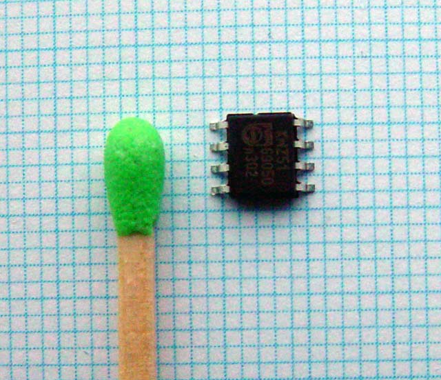

Hi, meine Planung läuft jetzt langsam aus - also letzte Chance bei dieser Serie noch was zu bekommen. Wer noch keine Erfahrung mit Selberlöten hat, hier das schwierigste Bauteil, der Magnetfeldsensor KMZ51. Dieser ist ein SMD-Bauteil und wird direkt auf die Leiterseite gelötet. Weiterhin gibt es noch 2 Leistungs-MOSFET's in SMD, welche aber größer sind. Mit einer feinen Lötspitze, ruhiger Hand und ggf. einer Lupe ist das aber alles kein Problem. Gruß Andreas Folgende Datei wurde angehängt:

...und wer sich die SMD-Bauteile gar nicht zutraut, der schickt die Teile (bitte mit frankiertem Rückumschlag) zu mir - ich habe Spaß daran. (Ausserdem sind die SO-8 Gehäuse mit 1,27mm eher Grobzeug im Vergleich zu den 0,65 und 0,5mm-Teilen, die ich berufshalber so verarbeite  ) Nachtrag - anderer Vorschlag: Andreas schickt die Platinen und SMD-Teile nach der Fertigung auf einen kleinen Umweg zu mir und ich löte sie auf. Danach kann er sie an die Besteller weiterverteilen.
Ähhhm..., ich liefere nur Platinen, keine Bausätze - Bauteile kauft sich jeder selber (Bauteillisten, Schalt- und Bestückungspläne auf der Rocketpage.de.vu). Wenn Stefan das Löten übernehmen möchte - kein Problem. Es ist aber wirklich nicht so schwer. Auf den Lötpads der Leiterplatte kleine Zinnbettchen machen, das Bauteil draufsetzen, ausrichten und einmal kurz mit der Lötspitze auf jedes Beinchen drücken - fertisch! Andreas Stefan, die Minis lötest Du aber sicher mit speziellem Equipment, was "Otto Normalverbraucher" nicht unbedingt in der Bastelkiste hat, oder?

Zitat: Original geschrieben von Andreas Hader Stefan, die Minis lötest Du aber sicher mit speziellem Equipment, was "Otto Normalverbraucher" nicht unbedingt in der Bastelkiste hat, oder?
Nein - ich verwende einen ganz normalen temperaturgeregelten 50W Weller-Lötkolben (WECP20) mit 0,8mm Bleistiftspitze (für das Grobzeugs) bzw. einer SMD-Spitze (hat eine Hohlkehle und wirkt wie ein Miniatur-Lötbad) für die PQFP-Gehäuse. Und natürlich gute Beleuchtung und eine ruhige Hand! Der Rest ist Übung und Erfahrung...
