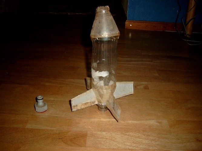

Rocket
Registriert seit: Mär 2004
Beiträge: 1088
Ich empfehel Pet von Alsi Kolaflasche, einfach den MIttlere Glattenbereich raus schneiden und einmal im Schraubstock zusamenpressen,schon hatt man ein doppeltes PET stück,dann am Rand die Flügelvorlage anlegen und dran ausschneiden(Flügelspitze muss!!!! außen sein) dann doppelseitiges klebeband dazwischen und man hatt bigsame Flügel,man sollte aber an der innenseite(also zur rakete hin) etwas mehr Plastik mach es einschneiden und zur seite knicken dann kann man es pervekt mit Teppichklebeband festmachen,hält auch ohne Fallschirm. ich hab ein Bild von meiner neuen 0,5 Rakete angehäng(noch ohne fallschirm) kleine leute bauen kleine Raketen(bin halt erst 12  ) Rocket PS:ich weiß das die spitze etwas häßlich und schief ist Folgende Datei wurde angehängt:
Highflyer
Registriert seit: Feb 2004
Wohnort: Wuppertal
Beiträge: 442
Wie es scheint hast du eine abschraubbare Düse. hast du das Gardena teil so stark bearbeitet, dass man da einen Deckel reinkleben kann? Ich klebe meine Gardena düsen immer nach leichtem Bearbeiten direkt auf. MfG highflyer
Rocket
Beiträge: 1088
Hat mein Vadda gemacht*löl* ich darf ja noch nicht an die drehbank  einfach alles raus und Dechel mit aller Kraft reinkleben*mit gutem Kleber hält das ewig und 3 Tage* Rocket

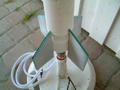

Kaix
Wasserträger
Wohnort: Bramsche
Beiträge: 49
