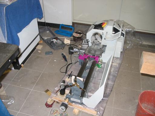

So jetzt muss ich nur noch jemanden finden der den Saustall wegräumt,
und irgendwann bekommt die Drehmaschine auch noch einen guten Unterbau.
Nur am Boden herumdrehen ist für den Rücken nicht so gut. smile
Ihr könnt euch vorstellen wie gut und zufrieden ich heute Nacht geschlafen habe smile

RC-Machines? fg
Schöne Arbeit, ich wünschte ich hätte auch ein zu Hause....
Gruss M.

Ohne Werbung machen zu wollen.
optimum-maschinen
Man darf nur die Schrauben nicht lösen, sonst blättert der Lack auch gleich ab.
Die Lackierung ist wohl ohne Grundierung durchgeführt worden.
Aber Hauptsache die Genauigkeit stimmt. Und das tut sie soweit ich das nach 3 Wochen überblicken kann smile
Greets Norman

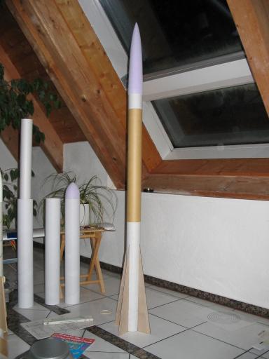

Sodala,
der letzte Sonntag is zwar schon wieder etwas her aber arbeiten muss ich ja auch mal irgendwann.
Also anbei ein Bild von derzeitigen Status:
Die Rohre wurden jeweils auf die gewünschte Länge gesägt, und die Alu-Kuppler passend gedreht.
Die Spitze wurde in 5 Stunden per Hand an der Drehmaschine
gezaubert. Aber da ich im Zaubern noch sehr wenig Übung habe, bin ich
mit der Spitze noch überhaupt nicht zufrieden. Die Form ist weit von der gewünschten ogiven Form entfernt.
Ein Problem beim Abdrehen waren die Schwingungen der Spitze
in der Mitte was eine auch nur annähernd glatte Obberfläche überhaupt
nicht zu lies.
Das brachte mich fast zur Verzweiflung bis mir wieder mein kleiner Dremel eingefallen ist.
Und siehe da mit so einer kleinen Fräse kann man auch Spitzen drehfräsen. smile
Zum einen kann man damit auch richtig viel Material wegnehmen,
bekommt aber trotzdem noch eine glatte Oberfläche.
Das einzig noch zu lösende Problem ist jetzt die Form der Spitze, aber da habe ich auch schon was in Bau.
Wird aber erst veraten wenn es fertig ist.smile
So nun das Bild.
Greets Norman

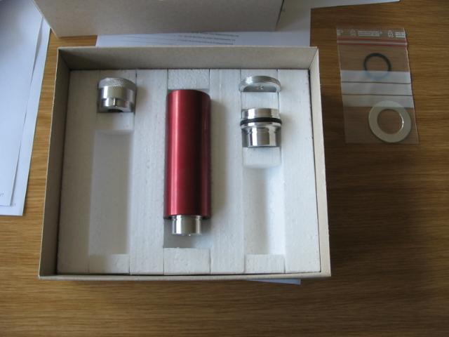

Mahlzeit,
da sitzt man voller Stress am Schreibtisch und bastelt an seinem Vortrag für das Kollaborationsmeeting in Rom nächste Woche,
und dann ....
kommt ein Sonnenstrahl in Form des Packetdienstes zur Tür herein und bringt einem das hier....
Das heilt von dem Stress smile
Greets Norman
PS: Danke Ernst smile
"Auf diesen Tag habe ich 12 Jahre lang hingearbeitet", Zitat J. Eisele vor dem Empfang seiner Goldmedaille am CNW2004
