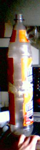

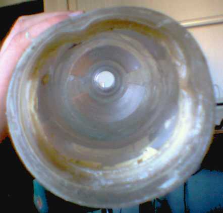

Ich hab grad den ersten Klebversuch hinter mir. Also des Teil ging überhaupt net über des Teleskopstück. Als es doch ging, sahs immer ungefähr so aus: Folgende Datei wurde angehängt:
Ja, so sahen die ersten Klebeversuche bei mir auch aus! Das Teleskopstück hat einen Knick bekommen, nicht?
Es ist wichtig, dass der geschrumpfte Kragen am Teleskopstück geschrumpft genug ist, damit du die zylindrischen Teile aufschieben kannst. Wenn das dann geht, müsstest du das Teleskopstück mit dem Kleber als Gleitmittel bis zu 3 cm in das Zylinderteil schieben können. Dazu gehört ziemliches Fingerspitzengefühl und auch ein bischen Kraft. Das ist aber alles reine Übungssache, probier´s also nochmal. Welche Flaschengröße nimmst du denn? Die kleinsten Flaschen (0,5 Liter) neigen am wenigsten zum Einknicken.

Ich nehm 1,5l. Ich dachte der Kragen wär schon ordentlich (ca. 3mm nach innen). Mal schaun.
Hm, die 1,5 Liter Flaschen sind mit der symmetrical splice Technick am kniffligsten zu verarbeiten. Die neigen am ehesten zum Knicken. Aber es geht damit auch, einfach nochmal probieren.
3 mm reichen als Kragen aber aus.

So, heut, beim 2. Versuch gings ohne Probleme. Nur das Teleskopstück is etwas zu groß geraten (8cm). Morgen schau ich obs hält. Grüße Folgende Datei wurde angehängt:
