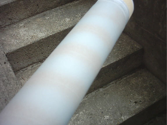

Jetzt muss ich aber noch eine Frage an alle (Oli4 woll´n ma ja nicht überlasten *lol*) stellen, die schon nen BSD- Bausatz oder zumindest BSD- Rohre verbaut haben:
Auch wenn die Rillen nicht soo extrem schlimm sind, aber wie finished ihr eure Rohre ?
Moin,
eigentlich ganz normal. Ich hatte letztes Jahr auch das Problem, schnell noch vor NRT meine Horizon fertig zu bekommen. Ich hab das Rohr etwas angeschliffen mit 300er Papier und dann einen Filler eufgetragen, der die Riefen etwas abdecken sollte. Naja, viel gebracht hat der Filler nicht aber als Grundierung war er super. Danach ganz normal mit Spühlack aus der Dose drüber gegangen...Das Finish ist zwar nicht zu vergleichen mit dem von Achim oder so, aber die Riefen sieht man wirklich nur aus der Nähe und wenn man ganz genau hinschaut.
Die Königsvariante ist die: Diese Glasineschicht lässt sich abziehen. Danach wir das Rohr verglast - eine Lage reicht da schon. Trocknen lassen, abschleifen und keine Rillen mehr zu sehen...
cheers,

Hi Oli4 !
Merci für´d Antwort, aber mein "Try und Error- Rangehen" ist wieder mal positiv aufgegangen, sogar sehr gut würd´ich sagen.
Hab´gestern das Rohr samt Glassine- Überzug mit 600er (also ganz feinem) Schleifpapier angeraut... ganz problemlos.
Spannend wurde´s dann bloß, ob da dann auch mein bewährter Auto- Rost Primer von Nigrin halten würde, bin aber gleich beruhigt worden... des Glassine- Zeug schaut schwerer zum Lackieren aus, wie´s ist.
Heut´werd´ich noch, während die Finnen ihren Platz am Motormount finden und ich ein paar Klebennahten ziehen werd´, die letzte Primer- Schicht auftragen, morgen abschleifen und dann final lackieren... vielleicht sogar heut´noch zu gewohnten Nachtschichtzeiten ;-)
Schau´mer mal..
Ob der Achim damit zufrieden ist, weiß ich so nicht, aber ich bleib´mit meinen Lacken und den Primern jeweils im einstelligen Bereich und nicht im dreistelligen. (seehr zynischer Gruß Richtung Achim big grin wink)
Erkennt´s ihr Rillen ?
(nein, ich war nicht besoffen und hab´zwischen den Rillen lackiert... die weißen Linien sind mit der genannten Glassine- Folie überzogen und fallen lackiert wohl (hoffentlich ! stick out tongue) nicht mehr auf !
Marxi *bastelbastel*
