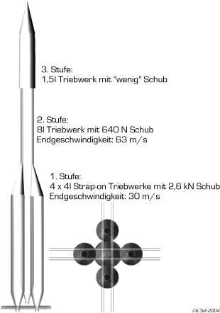

Mir gehts eigentlich nicht um die Höhe, sondern darum, den Luftwiderstand auszugleichen. Das ganze Ding soll die 3. Stufe einer größeren Wasserrakete werden, auf der ein 1m hoher Behälter(Papprohr mit Spitze) sitzt. Im Behälter soll dann eine Forschungseinheit mit Kamera rumschweben, ähnlich wie bei "Freier Fall", nur dass der Luftwiderstand nur auf den äußeren Behälter wirkt. Damit die Forschungseinheit nicht im Behälter nach oben fliegt (durch den Luftwiderstand) soll das Triebwerk, gesteuert mit einem Lichtsensor, immer wider nachkorrigieren. So dürften bis zu 10s Parabelflug möglich sein (ja ich weis, 180m, die ersten beiden Stufen sind nicht normal, aber ich ziehs tatsächlich durch).

Beitrag 47487 [Alter Beitrag04. Mai 2004 um 20:08]
Ach so. Das wird aber noch schwieriger. Die Steuerung für die Düse müsste
ständig die Gewichtskraft in der Rakete und die Geschwindigkeit messen
und entsprechend den Schub steuern. Das wird echt knifflig.
Vielleicht müssten sogar noch andere Werte gemessen werden...ich überlege
gerade wie das überhaupt steuerungstechnisch zu machen wäre. Hmmm...

Beitrag 47494 , schwieriger? [Alter Beitrag04. Mai 2004 um 21:28]
[Melden] Profil von TR260 anzeigen    TR260 eine private Nachricht schicken   Besuche TR260's Homepage    Mehr Beiträge von TR260 finden
Wie ich bereits erwähnt habe will ich das Ventil einfach mit einem Lichtsensor steuern, so dass immer wenn die Innereien nach oben steigen (-> Flugrichtung) ein kurzer Stoß erfolgt, sodass das Zeug nie innen wo anstößt. Der äußere Behälter soll also vor dem Geräteteil (bzw. drumrum) hergeschoben werden und wie ein Schild den Wind fernhalten. Die zu erwartende Ungenauigkeit kann man durch Länge (1m) ausgleichen.

Ich setz noch einen drauf:
Mit diesem Ding will ich noch vor Ende des Sommers mindestens 11s mit maximal 1/100g errreichen (Bremer Fallturm hat mit Katapult maximal 9,4s). Ich bau heut eine Vorversion der 1. Stufe mit zunächst 2 1,5l Triebwerken und chemischem Druckaufbau (siehe "Aspirin-Rakete")

Beitrag 64549 [Alter Beitrag24. Dezember 2004 um 18:53]
Seit gestern Nacht ist das widerstartbare (und auch indirekt drosselbare) Triebwerk elektrisch ansteuerbar. Jetzt gehts los mit den Testläufen um u.a. die Strömungsverluste und die Leistung zu messen. Der 1. Einsatz ist für Ende Dezember geplant. Details später

Beitrag 64550 [Alter Beitrag24. Dezember 2004 um 19:00]
Wir "Raucher" erreichen gelegentlich Schallgeschwindigkeit. Der Verdichtungsstoß breitet sich fast senkrecht zur Flugbahn aus, also in einem flachen Kegel... wenn man jetzt sehr weit von der Rakete weg steht könnte man evtl. einen schwachen Überschnallknall hören. Ist also eher unrealistisch. Aber das Projekt klingt sehr interessant!
