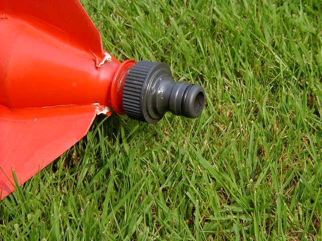

Beitrag 48040
du meinst weil die Auslassdüse größer ist... ?!
a propos, hast du ein Foto von deinem Profisystem als Auslassdüse? Und was hast du für Erfahrungen gemacht? Höher, schneller, besser?

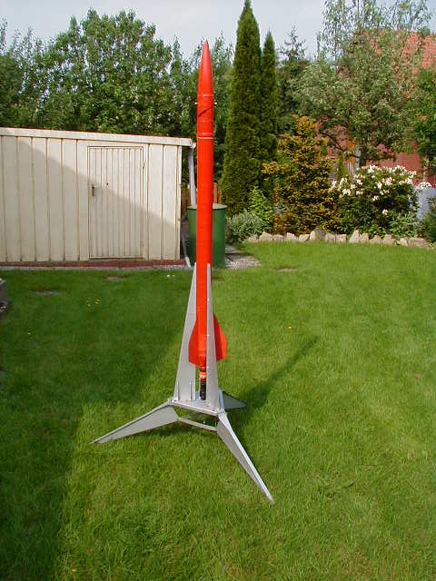

Beitrag 48125
Hier!
Beitrag 48127
...das ganze von hinten...
Beitrag 48128
Ach ja, bei der Gelegenheit:
Ich hab die rote Rakete wieder repariert. Das Teil ist durch die Reparatur ca 10 cm länger geworden. Ein Testflug steht noch aus. Das Gardena Profi System hat durch den größeren Durchmesser natürlich mehr Schub. Daurch ist die Rak schneller und fliegt etwas höher. Durch die kurze Schubphase ist das System aber für Showflights eher ungeeignet, finde ich. Mit der normalen Gardena-Düse ist der Flug sicher eindrucksvoller. Robert Folgende Datei wurde angehängt: |

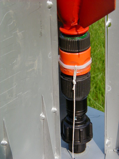

Beitrag 48139
sag mal, kriegen deine nachbarn keine angst wenn du mit sowas im garten stehst, bzw das jeweilige kreiswehrersatzamt?
![]() Wie hast du den Auslöser am Druckschlauch befestigt? Denn soweit ich weiß, ist das ja ein dicker auslass am Profisystem |
Beitrag 48143
Nö, bisher nicht
Is aber ne gute Abschreckung gegen ungebetene Besucher Da wo beim Auslöser der Schlauch drankommt habe ich einfach so ein Kaltwasserrohr (im Baumarkt erhältlich, so´n schwarzes Rohr) draufgesteckt. Vorher hab ich das Rohr mit einem Heißluftfön erhitzt, dabei wird das ziemlich weich. Duch das Erhitzen nimmt das Rohr schön den Durchmesser des Gegenstückes beim Auslöser an. Für diese Kaltwasserrohre gibt´s dann Blindstopfen, Kupplungen und vieles andere im Baumarkt. Musst du mal nach schauen. |
Speckknoedel
Beitrag 48148
Mähh will auch so ne coole Startrampe haben *hysterischschrei*
