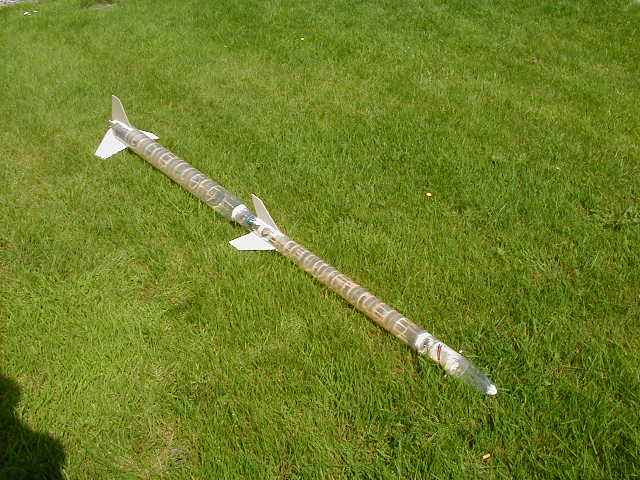

Moin!
Ähm, ja. Also das funktioniert eigentlich ganz einfach: Man hat einerseits ja den Schraubverschluß mit dem durchsichtigen Schlauch. Der wird in den Booster geschraubt. Der Verschluß mit dem Röhrchen wird in die zweite Stufe geschraubt. Die zweite Stufe wird dann auf den Booster gesetzt. Dabei schiebt sich das Röhrchen (die Düse) in den Schlauch. Jetzt wird Druck auf den Booster gepumpt. Durch den Druck wird der Schlauch zusammengedrückt und hält das Röhrchen im innern und damit auch die zweite Stufe fest. duch das Rückschlagventil am Ende des Schlauchs kann der Druck auch in die zweite Stufe gelangen. Beim Start sinkt der Druck im Booster. Dadurch kann der Schlauch das Röhrchen nicht mehr halten und die zweite Stufe wird abgekoppelt. Der Booster muss also oben auch eine Schraubverschluss haben, der direkt mit dem Drucktank verbunden ist. Aber mit der symmetrical splice Technik ist so ein Booster ja ganz einfach herzustellen. Der Mechanismus funktioniert recht gut. Wenn ich alle meine einstufigen Raks am fliegen habe, werde ich mal ein paar Zweistufer bauen. Robert Hier hab ich nochmal ein Bild von der Booster-Oberstufen-Kombination. Das ganze hat eine Länge von ca. 2,3 Meter. Folgende Datei wurde angehängt: |

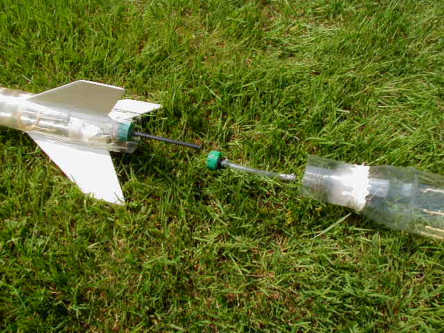

Hier das System aus der Nähe.
Links die Oberstufe mit der Düse (das schwarze Röhrchen). In der Mitte der Verschluß mit dem Schlauch, der in den Booster (rechts) geschraubt wird. Robert Folgende Datei wurde angehängt: |

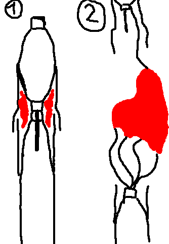

Das Röhrchen muss aber genau in das Ventil passen oder? Ansonsten würde der Druck in der zweiten Stufe ja den Schlauch "aufblasen" und er könnte das Röhrchen nichtmehr halten, nicht? Hmm scheint recht vielversprechend zu sein... ich frage mich, ob man diese Technik nicht auch zum auslösen von Fallschirmen verwenden könnte, also ne kleine Rakete, anstatt ner Ausstoßladung. Moment ich mach mal ne Skizze...

Sodele...
Das Problem hierbei wäre natürlich, dass man oben am Fallschirm ne Flasche dran baumeln hätte, aber wenn man ne 0,5er nehmen würde würde das sicherlich nicht so viel ausmachen, oder man nimmt so ein mikroteil wie beim diesem einen Threat neulich. Man könnte auch einfach einen ganz dünnen Faden nehmen, der dann reißt, wenn die Rakete den Fallschirm ganz rausgezogen hat. Oder man nimmt drei Fallschirme, damit die kleine Rakete exakt in der Mitte der drei hängt. Hab ich grad den Fallschirmmechanismus revolutioniert? Folgende Datei wurde angehängt: Alle sagten: Das geht nicht. Dann kam einer, der wußte das nicht und hat's gemacht. |

Muß dich enttäuschen,hast du nicht weil auf diese Weise sofort nach Schubschluss der Fallschirm auf geht

Mir is noch ein Problem (wieder)eingefallen, der Fallschirm wird dann natürlich nass, aber das sollte mit nur wenig oder evtl garkeinem Wasser behoben sein. Die zweite Rakete soll ja nur den Fallschirm auslösen und keine Höhenrekorde aufstellen.
