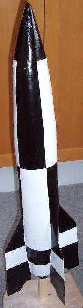

Hammer mega giga geil,Absolut Oberaffentittengeil Wie haste das den Gemacht?? Ist absolut genial das Ding,haben will. Gut geworden. Rocket Ps:ist sie schon geflogen/wird sie es jemals??
Speckknoedel
Registriert seit: Mai 2004
Beiträge: 589
Sieht doch schon ganz cool aus! Bau aber ein Fallschirm o. Ä. ein, wäre schade um das gute Stück
Alle sagten: Das geht nicht. Dann kam einer, der wußte das nicht und hat's gemacht.
 Boah! Ich bin platt! Sieht schweinegeil aus! Wie hast du den Körper so schön rund bekommen? Hast du eine Schneidevorrichtung oder sowas? Echt klasse, bin beeinduckt. Mach auf jeden Fall einen funzenden Fallschirm dran. Robert

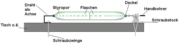

Die Drehvorrichtung hast du selbst gebaut? Kannst du mal ein Foto von machen?

Foto kann ich von der drehvorrichtung keins machen, weiol ichs abgebaut hab, aber ich habs gemalt.Siehe unten.Hier noch kurze erklärung:  Nimm den Handbohrer (zum Kurbeln, kann man die Drehzahl prima regeln)und klemm ihn in den Schraubstock.Dann nimm nen Flaschendeckel, bohr ein Loch durch die Mitte und steck mach ne Schraube mit Mutter rein. Dann nen Zweiten deckel auch mittig durchbohren. Beide Deckel auf die Rakete Schrauben.Die Seite mit schraube ins Bohrfutter vom Handbohrer. Durch den Anderen nen Passenden Draht oder so was stecken, und auf der gleichen höhe wie den HAndbohrer z.b. mit ner Schraubzwinge befestigen (Gestrichelte Linie im Bild).Fertig ist die Dreh vorrichtung.Jetzt mit Schleifpapier solange abdrehen bis die Rakete rund ist und die Form stimmt. Folgende Datei wurde angehängt:

Fertig bemalte Rakete.Kleine Fehler besser ich nach dem Testflug aus. Folgende Datei wurde angehängt:

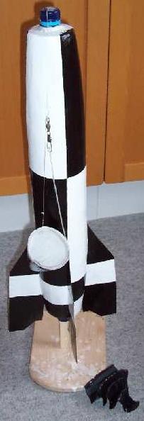

Mit abgenommener Spitze und Fallschirm.Beim Auswurf verlass ich mich auf die Schwerkraft, hatte bisher noch keine Probleme damit.Für nen Timer oder so wär eh kein Platz.Und wenns nicht funktioniert, hab ich halt ne verdellte Spitze. Folgende Datei wurde angehängt:

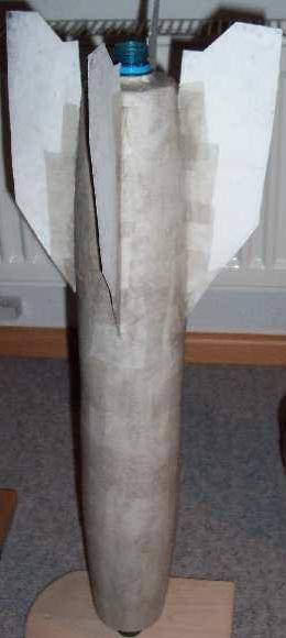

So hier noch unbemalt, aber mit Flossen aus gebügeltem Styropor mit Papier überzogen Folgende Datei wurde angehängt:
