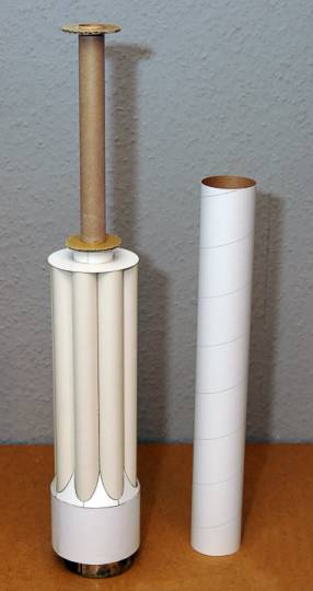

Beitrag 48180 [Alter Beitrag20. Mai 2004 um 15:51]
Ja, nicht perfekt rund, brutale Wandstärke...
all diese Dinge haben mich dann doch bewogen, in den USA zu bestellen.
Und zwar bei Apogee; die hatten plötzlich auch ein BT-70 im Programm, und außerdem noch viele andere leckere Dinge - doch dazu später mehr.
Schön sah das BT-70 aus, letzte Woche eingetroffen:
(Wandstärke übrigens 0,5mm !!!)

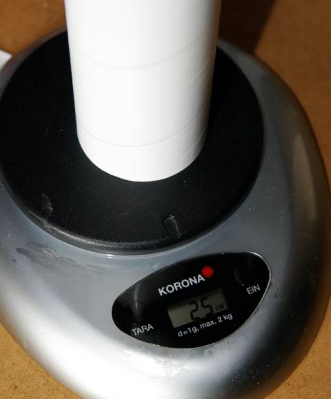

Beitrag 48182 [Alter Beitrag20. Mai 2004 um 16:31]
Ich war selber ganz erstaunt:
big grin
(Die Estes Dinger wogen auf der Länge immer 36g)

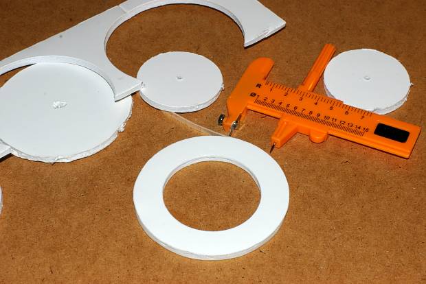

Beitrag 48216 [Alter Beitrag21. Mai 2004 um 00:05]
Das BT-70 Rohr ist der Durchmesser, auf dem im Endeffekt die Apollo-Kapsel sitzen wird. Im Gegensatz zum Estes-Bausatz bei dem quasi nur der sichtbare, obere Abschnitt dieses Rohres verbaut ist, ziehe ich das Rohr auf voller Länge bis zum Achter-Cluster nach unten durch.
Davon erhoffe ich mir eine höhere Stabilität von "innen heraus". Andererseits glaube ich, auf diese Weise eine leichtere Konstruktion für das äussere 95mm-Rohr verwenden zu können:.
Da mich die Beschaffung oder Herstellung eines solchen "BT-100" wieder vor Probleme gestellt gestellt hätte, gehe ich folgenden Weg:
Auf dem stabilen inneren Rohr werden Zentrierringe verteilt - darauf kommt nur eine leichte Hülle aus Bristol-Karton, schliesslich noch Wellpappe zur Darstellung der Stringer.
Die Zentrierringe habe ich mit dem Kreisschneider aus dieser, naja, "Poster-Pappe" geschnitten: Das ist so ein dünnes feinporiges Styropor, beidseitig mit Karton bezogen.
Lässt sich recht gut bearbeiten und auch noch schön feinschleifen.
Vier Zentrierringe wiegen gerade mal 11 Gramm.

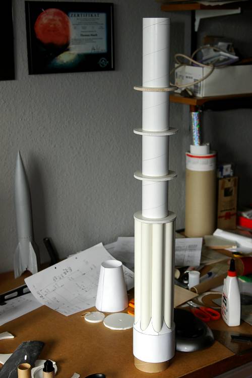

Beitrag 48217 [Alter Beitrag21. Mai 2004 um 00:06]
Die Zentrierringe pappen jetzt am Rohr, so sieht's heute aus:
