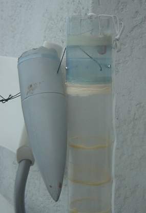

Stefan Meyer
Registriert seit: Sep 2002 Wohnort: 28832 Achim Verein: AGM Beiträge: 819 Status: Offline |
Beitrag 59913
, Farbe des Leims
Hy,
Der PU-Leim ist vorher in Farbe und Konsistenz wie Honig, Nach dem Trocknen immer noch gelblich aber leicht geschäumt und undurchsichtig. Der Kartuschenkleber ist wie der Pattex-Montage-Kleber zum befestigen von Finnen u.ä. gut zu gebrauchen und bei mir gelb-weiß. Auf dem Foto sieht man den durchgetrockneten Kleber. Am Drucktank PU-Leim und kurz unter der Spitzeden Montagekleber. Gruß Stefan Folgende Datei wurde angehängt: "Was Du auf morgen verschieben kannst, verschiebe! So gewinnst Du einen freien Tag" Tschechisches Sprichwort |
Speckknoedel
Beitrag 59917
Wow! Hübsche Spitze!!! Wie hast du die gemacht?
