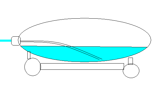

nene,da ist nix Flasche nach unten der Schlauch ist in der Flasche drin und steckt im Wasser,so kann ich immer fördern,mach nachher maln Bild,funkt aber echt gut.
Also nochmal erklären Hab ne Minidüse ,Schlauch und Sekkleber. KLeb den Schlauch gerade in die Düse und drück die Düse in den Hlas so das der Schlauch nach innen in die Flasche rein geht,die andere Seite ist jetzt die Düse. Das Gewinde zeigt sogar etwas nach oben..... Übrigens hab noch gemerkt das sich das auch perfekt als launchtube eigenet,meinfach ohne sek rein und los gehts,vielleciht bei Flugzeugen??? Rocket the Kellerkind |

Demnach hast du ein Tankpendel gebaut, wie es bei kunstflugtauglichen Motorflugzeugen verwendet wird? Da wird auch ein (hochflexibler) Silikonschlauch mit einem Gewicht in den Tank eingebaut, damit ist die Lage des Tanks egal, das Gewicht drückt den Ansaugstutzen (Schlauch) immer in den Treibstoff.

Das mit dem Beutel ist viel zu schwer umzusetzen,da hat Sly schon recht mit dem Gewicht und so,hab noch kein Gewicht klemmt so fest.....
Hab eben ne Paintzeichnung geschraubt,wie immer sch*** ![]() Rocket the Kellerkind PS: neueste Testreihe hat erwiesen: Es geht besser den Schlauch nur reinzustecken und ihn sozusagen als Launchtube zu verwenden,die Beschleunigung ist dann so groß das das Wasser nach hinten gedrückt wird und normal gefahren werden kann... Folgende Datei wurde angehängt: |

Zitat: Hm, so gehts es auch, aber mit einem Beutel/Ballon würde man aber mehr Leistung bekommen. Bei deiner Konstruktion geh ich mal davon aus, dass du zwei Öffnung hast, eine durch die du den "Launchtube" steckst und eine zweite durch die dann das nach hinten gedrückte Wasser austreten kann. Solch eine Konstruktion hat den Nachtteil, dass du immer eine Öffnung hast aus der der Druck entweicht ohne Wasser zu befördern. Und so schwer wäre dass doch mit dem Beutel auch nicht. Wenn man einen normalen Gummi-Ballon nimmt, kann man seine Öffnung doch zwischen Flaschenöffnung und Verschluss einklemmen. So bekommt man einfach den Ballon in die Flasche. Jetzt Bohrt man noch ein oder zwei Öffnung in die Flasche, eins für ein Rückschlagventil (Fahrradventil) zum Aufpumpen. Das zweite Loch ist Optional um den Druck beim Befüllen ausgleichen zu können, alternativ kann man den auch übers Fahrradventil ablassen. MFG Heiko Physiker sind universell einsetzbar, jeder sollte einen haben. |

Versucht doch mal die Flasche mit einem Winkel von etwa 20° einzubauen, so dass das Auto abheben würde. Um das (Abheben) zu verhindern einfach ein gebogenes Rohr als umlenkdüse anbauen. Könnte klappen und die Umlenkdüse wäre kürzer als der Schlauch (=weniger Energieverlust).
Das Problem ist natürlich dass die Beschleunigung etwas oberhalb des Schwerpunktes angreifen sollte, sonst macht das Auto einen Wheelie und überschlägt sich. Die Düse müsste demnach S-förmig gebogen sein... falls Zeichnung erwünscht, bitte mailen... |

Die Idee ansich mit dem Schlauch in der Flasche hatte ich auch schon, nur hast du dann da das Problem, dass das Wasser durch die Beschleunigung nach hinten gedrückt wird und der Schlauch nurnoch Luft zum ansaugen bekommt. Mann müsste die Flasche schon noch ein bissel schräg einbauen, damit das Wasser von vornherein wieter hinten innerhalb der Flasche sitzt. Mal sehen vielleicht werd ich meine 8 Liter SST-Rakete mal auf diese Weise als Fahrradantrieg missbrauchen. Einen Schlauch hätt ich grad da. Muss mal in den Keller...

Wie geasgt,man muss ihn mim Gewicht machen,und auch ganz Kurz,so das er gerade so aufn Boden geht,sieht aber echt cool aus das Auto muss aber noch was an der Düse ändern....
