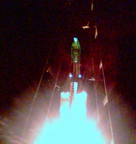

Alles bereit, aber mir is a T-Stück abgebrochen und ich hab kein Ersatz. Ohne is der Flug unmöglich (keine Druckmessung, Druck kann nur an eine Stufe geleitet werden). Nächste Startmöglichkeit frühestens Montag.
Grüße So sieht das Ding aus: keine Angst, das helle is nur der Baustrahler Folgende Datei wurde angehängt: |
