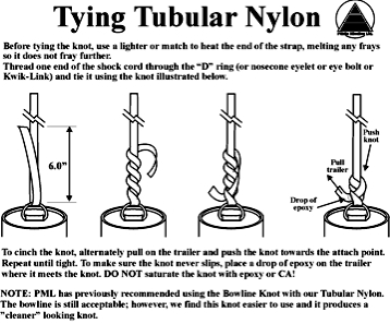

Moin, erstmal danke für die zahlreichen Antworten. Ich mach mir warscheinlich viel zu viele Sorgen im Vorfeld, dabei exestiert das Projekt bisher nur in meinem Kopf Tubular Nylon wollte ich auch nehmen, liegt auch schon hier. Ich sollte vielleicht erstmal ein paar Bodentests machen wenn die Rohre halbwegs fertig sind, dann kann ich vielleicht besser beurteilen was da für Kräfte entstehen. Das Gewicht der Rakete ist ja bisher auch nur geschätzt. Wie befestigt ihr Tubular Nylon? Knoten oder vernähen? Gruss M.
vorher testen ist immer gut. Ich bin jetzt mal hin gegangen und habe mein Schockband zu einer Öse zusammengelegt und dann das Ende mit Garn stram auf ca. 3cm umwickelt. Zum Schluß alles mit Sekundenkleber getränkt. Die Idee dahinter ist, das ein Knoten das Seil schwächt. So habe ich jetzt eine einzig auf Reibung basierende Verbidnung geschaffen. Da die Fläche sehr groß ist, sollte dies nicht auseinander gezoen werden. Sowas ähnliches wird auch in groß verwendet.

Ich weiss nicht ob Sekundenkleber da so eine gute Idee ist... 1. wird Cyanacrylat sehr heiss wenn man es in grösseren Mengen braucht, was das Band schädigen könnte. 2. Wird Cyan.... knüppelhart, was eine "Sollbruchstelle" verursachen könnte
Gruss M.
1. Nein. Es wurde nicht sehr heiß. 2. Jain. Es wird zwar spröde, bricht aber sehr gut. Wir haben mal für Wurfgleiter die Leitwerksträger aus Aramid und Epoxydharz gewickelt. Bei dem Training stecken die recht häufig was zu einem Bruch im Leitwerksträger führt. Dank Aramid mußten wir nur die Bruchstelle gerade ziehen und mit Sekundenkleber härten. Später bei dem nächsten Aufschlag, brach wiederum nur der Sekundenkleber und die Faser blieb ganz. Bei der Verbindung die ich gewählt habe, ist nur die oberste Schicht durchtränkt. Das eigentlich Seil darunter nicht. Dann kommt noch die Stelle in der Rakete hinzu. Ich habe nur Zugkräfte an dieser Stelle. Ein Bruch wegen Sekundenkleber kann nur bei Biegekräfte auftreten. Es sollte also kein Problem entstehen.

Salü miteinander Ich würde dringend von einer Verklebung bei textilen Materialien abraten! Die Fasern brechen an den Kanten sehr leicht - wie M. schon sagt, konstruierst du eine perfekte Sollbruchstelle. Die Fasern werden eben doch gebogen - wenn TN gedehnt wird, müssen die Fasern gegeneinander arbeiten können. Wenn du plötzlich eine pickelharte Verklebung hast, brechen dir bei jedem Zug die am stärksten belasteten Fasern ... Entsprechend rät auch jede mir bekannte Anleitung von einer direkten Verklebung ab. Ich mache es jeweils so, wie PML es vorschlägt: Gruss Andi Folgende Datei wurde angehängt:
