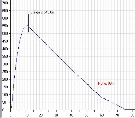

Wer wissen möchte wie hoch seine Wasserrakete fliegt, kann das relativ einfach und mit elektronischer Präzision festzustellen. Kosten tut das vermutlich garnichts. Wie sowas gehen soll?
Man besucht einen Flugtag, wo sich z.B. SALT Besitzer tummeln. Empfehlenswert: das SOLARIS Gründungsfliegen am 4. Juli in Rheidt. Und von den Leuten leiht man sich mal den SALT Höhenmesser für den einen oder anderen Testflug. Der kleinste SALT wiegt ohne Batterie so ca. 5 Gramm, das dürfte also keine unüberwindliche Last sein.
Es gibt nur einen Haken: der SALT muß vernünftig eingebaut werden. Dazu sollte man sich schon vor dem Flugtag verabreden und das klären, praktischerweise gleich hier im Forum, dann können alle mitlesen. Wenn der Einbau geklärt ist, bin ich gerne bereit, meinen SALT mal zu verleihen.
Nach jeden Flug liefert der SALT eine Kurve wie die unten abgebildete, die sollte doch für den Hausgebrauch reichen...

Wie funktoniert denn so ein Höhenmesser? Hier gibts sicher auch Bastler, die gerne mal den Lötkolben schwingen, wie mich zum Beispiel. Muss ja kein 100%iger Nachbau sein. Ne elektronische Lösung wäre mir am liebsten, wenn ich ehrlich bin.
