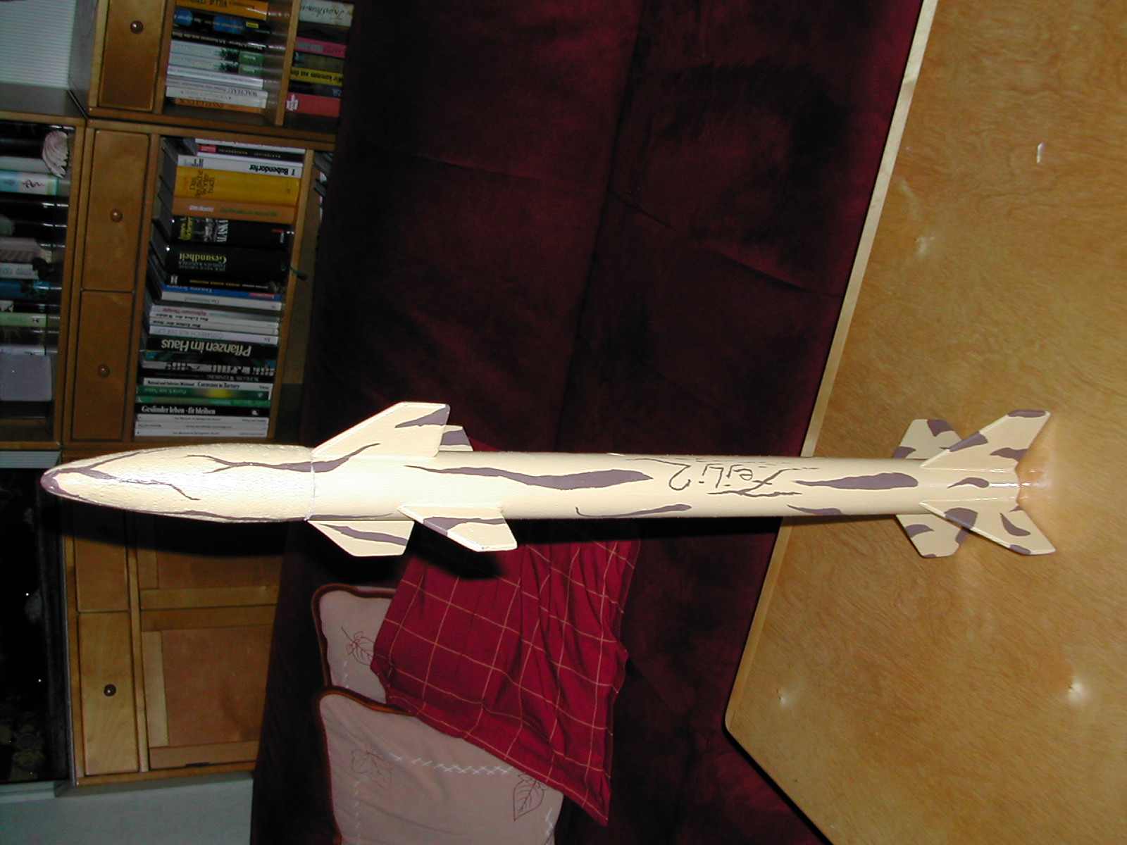

So hab mal ein wenig weiter gearbeitet!!! Also die Lackierung ist fertig! Heute mach ich noch die Spitze! Name der Rakete Feili2!!! (Mir is sonst nix eingefallen) Mfg Feili2 Folgende Datei wurde angehängt:

Sly
Registriert seit: Nov 2003
Wohnort: Sachsen
Verein: ---------------
Beiträge: 235
Klasse, die Lackierung. Nur das wiederfinden dürfte eine Herausforderung werden, aber sieht echt super aus!
________ Grüssle, Sly
emmpunkt
![emmpunkt emmpunkt](repository/avatar/507)
Registriert seit: Jul 2003
Wohnort: Nümbrecht
Beiträge: 1115
Jau, die gefällt mir auch! (Gibts hier eigendlich kein Daumenhochsmilie?) Hast du mit Maskierfilm gearbeitet? Ich selbst hab fürs Lackieren irgendwie kein Händchen, sieht immer zum ![wuerg](images/smilies/puke.gif) aus. Gruss M.

Hallo Feili2
Du hast zwar eine SpaceCad-Datei bereitgestellt, aber hast du die Rakete so wie du sie gebaut hast auch mal berechnet und die Lagen von Druckmittel- und Schwerpunkt kontrolliert? Auf dem Bild sehen die vorderen Flossen nämlich ziemlich gross aus. Wenn da oben nicht noch eine elend lange und schwere Spitze draufkommt, glaub ich nicht das die Rakete stabil fliegen wird. Der Schwerpunkt (der fertigen Rakete mit allem dran und drin, Fallschirm, Motor etc.) muss mindestens einen Körperrohrdurchmesser vor dem berechneten Druckmittelpunkt liegen.
Gruss Andy

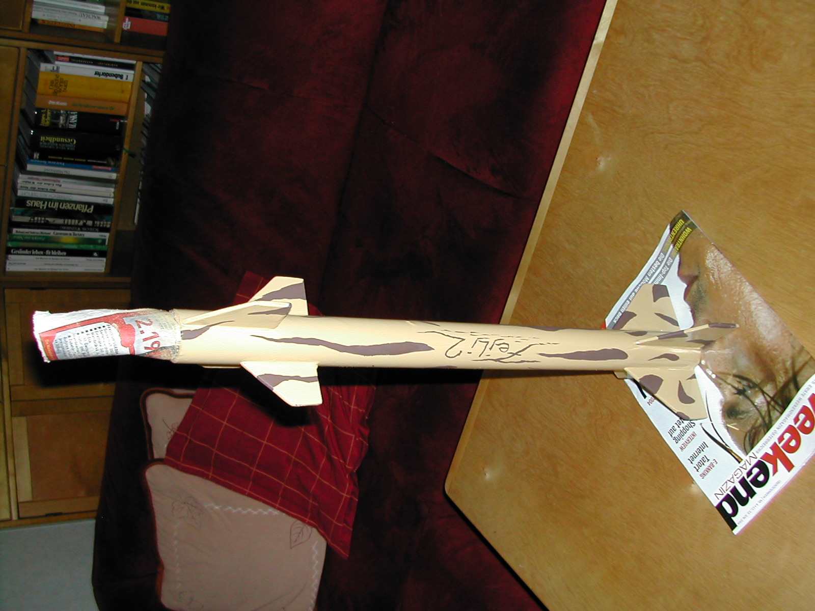

So hab jetzt noch ganz schnell die Spitze fertig gemacht!!! Erstmal aber zu den Komentaren: Zitat: Nur das wiederfinden dürfte eine Herausforderung werden
@Sly: Ach das schaf ich schon!!! Zitat: Hast du mit Maskierfilm gearbeitet?
@emmpunkt: Was is ein Maskierfilm??? Wenn das so ne Art Folie is dann nein ich hab frei Hand gezeichnet!!! @kamba: Ja berechnet zum Teil(ein anderes Modell) aber ich muss noch Motor und Fallschirm kaufen dann berechne ich das GANZE!!! (ein paar Tipps dazu wären vielleicht nicht schlecht ![tinysmile](images/smilies/cwm.gif) ) @seba: ja den kenn ich auch PS: Ich brauch ein paar Tipps zur Motoraufhängung BITTE!!! Hab keinen blasen schima wie ich das anstellen soll mit dem Motor??? Ich werde warscheinlich einen D oder E reinstecken müssen!! Das Ding wiegt jetzt schon 200g ohne Motor und ohne Fallschirm Also bitte noch ein paar Tipps!!! (und Bilder) Ja und da seht ihr die fertige Lackierung!!! Mfg Feili2 Folgende Datei wurde angehängt:

checko
Beiträge: 217
Hallo feili2, Sieht echt toll aus! Wie schwehr ist feili2? Und an welchen Motor denkst du? Wie hast du die Spitze hergestellt? Gruß, checko

feili2
![feili2 feili2](repository/avatar/715)
Wohnort: Österreich
Beiträge: 43
@ checko: Danke!!! 200g bis jetzt ohne Fallschirm und ohne Motor!!! Ab D aber vielleicht sogar ein E Motor ???? Die Spitze besteht aus Styropor!!! (hab die platten zusammen geklebt und dann mit Schleifpapier bearbeitet (auf die Bohrmaschine gespannt)) Mfg Feili2 PS: LESEN das steht schon fast alles im oberen Beitrag!!!!
