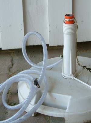

Ich hab auch erst das Ventil in dei Gardenakupplung geklebt. Ist aber etwas tricky und du mußt dann immer direkt neben der Rampe stehen. Jetzt hab ichs so gelöst: Im Baumarkt einen 3/4 Zoll Druckluftschlauch (das ist so ein durchsichtiger mit Netzstruktur) gekauft. Ruhig ein paar Meter lang. Kannst du regulär als Schlauch an der Kupplung befestigen. Wie ein Gartenschlauch. Das Ventil schneidest du aus einem alten o. neuen Fahrradschlauch raus, wickelst noch 1-2 Lagen Schlauchgummi rum, Spucke rauf und in den Luftsschlauch pfriemeln. Dann das ganze mit einer Schlauchklemme sichern. Hält 10 bar o. Probleme. Kaix Folgende Datei wurde angehängt: |

läuft dir das Wasser nicht in den Schlauch?
Oder ist das die Gardenakupplung mit Rückschlagventil? |

ja, das Wasser läuft rein. Ist aber kein Problem. Kaix |

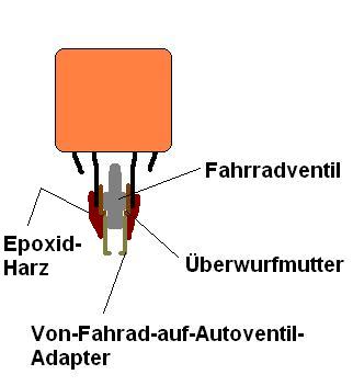

So gehts realativ einfach und man kann bei Bedarf noch das Ventil auswechseln. Einfach die Überwurfmutter vom Fahrradventil in die untere Öffnung von Gardenaanschluss kleben (Am besten mit Epoxidharz, wie z.B. Stabilit). Ventil rein und als Gegenmutter einfach so ein Adapter drauf. Alles noch schön mit Epoxidharz einschmieren, Fertisch.
Folgende Datei wurde angehängt: Alle sagten: Das geht nicht. Dann kam einer, der wußte das nicht und hat's gemacht. |
