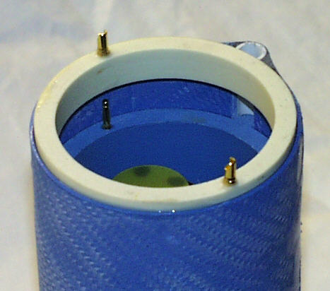

Da ich auf eine Killschalter für den BC 360 nicht verzichten wollte, ist der Zündstromkreis unterbrochen und wird mit zwei Steckverbindern, die sich im Einschub des Trägheitsschalters und im Schubring am Motorhalterohr befinden, über einen Schalter, der im Körperrohr sitzt, mittels Kabelverbindung vom Schubring zum Schalter unmittelbar vor dem Start geschlossen.
Daher war auch die Nut als Führung im Motorhalterohr nötig, um das Fluchten von Stecker und Buchsen sicherzustellen. Die kurze Seilschlaufe, die auf der Unterseite des Einschubs zu sehen ist, dient dazu, den Einschub nach dem Flug wieder von den Kontaktbuchsen des Schubrings zu trennen und den Einschub aus dem Halterohr zu ziehen.

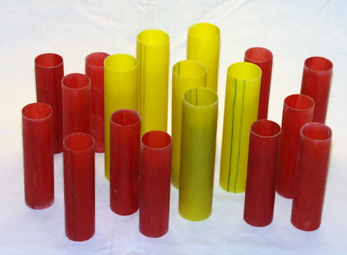

Die Motorhalterohre für die 29mm und die 25mm Motoren.
Als nächstes wird er untere Motorhaltespant realisiert. aber so weit bin ich noch nicht.

Wie und mit welchem GFK- Gewebe ( ??? g/m²) stellst du eigtl. die Motorrohre her ?
Um was für nen Kern wickelst du die ? Was legst du dazwischen, dass sich die Rohre wieder leicht runterziehen lassen ?
Und: Warum mischt du Farbpigmente ins Harz ? Ist reiner Luxus ! big grin wink
Beitrag 51505 [Alter Beitrag27. Juni 2004 um 22:02]
Für die kleinen Durchmesser nehm ich meist 105er Gewebe, für größere Durchmesser 160er.
Für die 25mm Motoren gibt es genormte 25mm Alu Rohre, für die 29mm Halterungen benutze ich als Kern das Gehäuse des Ratt Works hybriden big grin , für den BC 360 hab ich mit den Kern aus PU gedreht. Als Isolierung verwende ich neuerdings eine Airbrush maskierfilm, der mit der Klebeseite nach aussen auf den Kern gewickelt wird. Gegenüber Backpapier hat der Film den Vorteil, dass er dehnfähig ist und so spaltfrei aufgewickelt werden kann. Ausserdem ist er schwach selbstklebend, was die Sache sehr erleichtert.
Die Farbpigmente machen schon Sinn. Ich kann dadurch die Wandstärken der einzelnen Teile und die Übergänge besser beurteilen wenn der Motorspant gegossen ist. Es hebt sich halt farblich voneinander ab und wird dadurch übersichtlicher.
