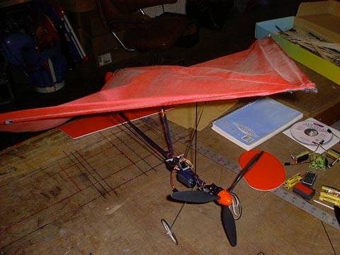

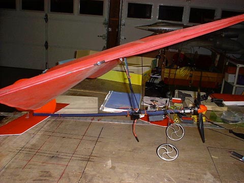

Beitrag 51802
Fahrwerk wegdenken, alles andere klappbar und faltbar ausführen.
Mini E-Motor, Mini Servos etc., Mini Akkus, Mylarfolie, Carbonröhrchen. Da haben sogar zwei was von, einer ist der Raketeur und startet, der andere fliegt noch ne Runde RC. ![]() PS: Man könnte jetzt tausende Argumente ausdenken, warum das nicht gehen wird/würde. Man kann aber auch Rollis "Berechnung-Experiment-Axiom" benutzen. @Sly (oder andere Rogalle Nutzer): Was wiegt Dein Rogallo? Wie wird er aus dem Rohr gedrückt? Per Kolben? Wie groß ist nach Entfaltung die Distanz Segel-Rakete? Hubahopp Boris Folgende Datei wurde angehängt: Schrecklich diese Umweltverschmutzung: Gestern eine Dose Sardinen aufgemacht, alles voller Öl, alle Fische tot! |
