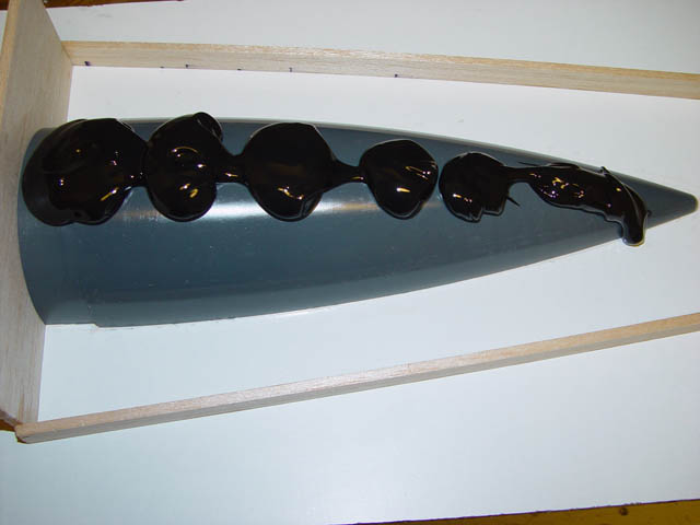

Schritt 8: Nachdem Harz und Härter guuuut vermischt sind, wird die zähflüssige Masse auf der Modellspitze verteilt.

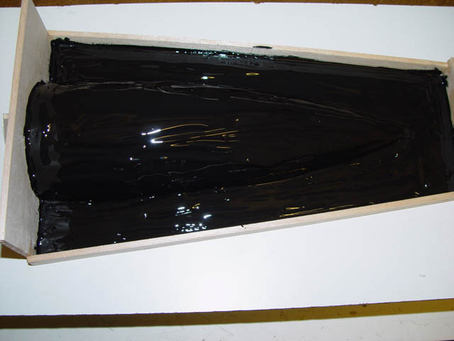

Schritt 9: Mit einem Pinsel wird das Formenharz nun langsam und gleichmäßig über die gesamte Oberfläche verteilt, sodass eine 2 - 3 mm dicke Schicht entsteht. Das Formenharz neigt nicht dazu, Luftblasen einzuschließen, trotzdem sind alle Kanten und Ecken sorgfältig mit dem Pinsel anzutupfen.
Das Formenharz braucht nun 2 - 4 Stunden Gelierzeit.

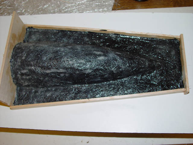

Schritt 10: Bevor das Formenharz richtig aushärtet, wird nun eine Lage Glasfasern mit Laminierharz aufgebracht.
