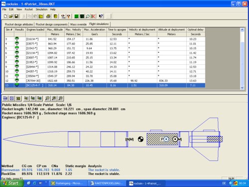

Beitrag 53666 [Alter Beitrag03. August 2004 um 00:39]
Moin,
mit Rocksim konnte ich die Daten 1:1 übernehmen und auch damit rechnen (Habe natürlich die 0 korrigiert wink)
Hier mal das Ergebnis mit einer PML Patriot....
ah, man kann es nicht gut erkennen...also es waren 318m bei einem 7sek Delay... ganz ordentlich bei einem Startgewicht von 1,6kg.
@Peter: Könntest Du auch die anderen Datenlisten der BC-Reloads mal posten? Dann würde ich ein *.eng File mit der BC-Familie für Rocksim zusammenstellen.
