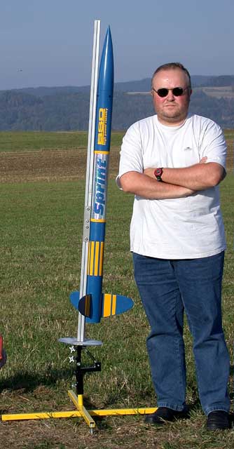

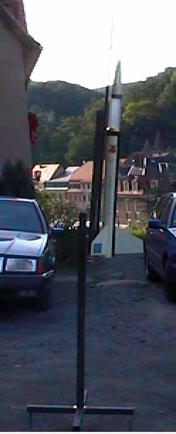

und noch einer:
________
Grüssle, Sly
Beitrag 54908 [Alter Beitrag24. August 2004 um 12:31]
Mit Verlängerungen sollte es kein Problem geben - das funktioniert beim Wasp-Pad ähnlich. Nur: das lässt sich in Nullkommajosef im Auto verstauen und ist schneller aufgebaut als das Teil von Quest... wink
Ja, daran liegt mir auch. Im Moment brauche ich zwei Flügelmuttern ranmachen und das Ding steht. Wenn ich die Rail vom Träger montiere sinds vier..
Aber dafür passt das ganze Ding dann auch quer hinter die Vordersitze. tinysmile
Aber mal zurück zum Thema-was sollte an eine solche Rampe (ich will echt eine Endlösung) noch alles ran?

Original geschrieben von Sly
Was sollte an eine solche Rampe noch alles ran?
Antwort: So wenig wie möglich, wird eh alles dreckig und kann nie mehr perfekt gereinigt werden !
Diese Aussage bezieht sich auf nunmer 6 Jahre Erfahrung mit unserem Universal-Pad der ARGOS. Es bezieht sich auch auf alle Materialien, wie Alu, Stahl, eloxiertes Alu, Pulverbeschichtung, usw. wir haben schon vieles probiert und alle Reiniger, die wir schon versucht haben ---> die Abgase der Composit-Motoren sind einfach zu stark, verdrecken alles und können NIE mehr vollständig entfernt werden !

Sicher, die Reinigung ist immer ein Problem-der Dreck wird ja regelrecht eingebrannt.
Dennoch denke ich, das ist nicht soo schlimm.
Zum einen bekommt sie ohnehin einen Blastdeflector (vermutlich 45° Umlenker), der das gröbste von der Rampe selbst fernhalten sollte, und zum anderen denke ich, ich kanns weit genug weg halten, immerhin hängen die Motoren in einem Meter höhe und seitlich.
An unnötige Spielereien dachte ich grundsätzlich auch weniger, eher an nützliches wie Befestigung für Zündpfannen, Kabelhalter, Zündverteiler, etc.
Die Elektrik kann man in einem Metallgehäuse einbauen-wenn das irgendwann hin ist, wirds einfach gewechselt.
