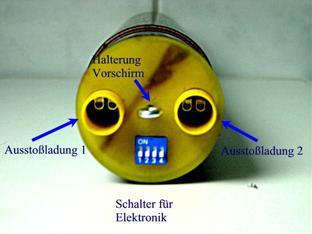

Oliver, schöne erklärende Fotos,
aber was ich nicht ganz kapiere - Brett vor´m Kopf -
wie hast Du das gelöst, dass der Salt3 so gasdicht eingebaut ist,
dass er den Druck der Ausstoßladung nicht abbekommt.
Ich habe dazu einen weiteren Spant mit Kontaktstiften oberhalb fest eingeklebt
und der Salt schiebt sich beim Einbau in diese Kontakte hinein - klappt
fehlerfrei, ist absolut gasdicht, aber umständlich beim Einlegen des Salt
immer sofort genau die Kontaktleiste zu treffen. So kann ich leider
immer auch nur den Salt in der speziell so gebauten Rakete einsetzen -
irgendwie habe ich da vor lauter Sorge um den Drucksensor einen Denkfehler.
Wie hast Du das gemacht ? Das kann ich aus den Fotos schlecht ersehen,
und auch sonst hat sich bisher hier nirgendwo jemand besonders darüber ausgelassen.

die obere und untere Scheibe der Elektronikhalterung liegt auf dem Durchmesser des Kupplers plan auf, abgedichtet mit Moosgummi aus dem Modellbau. Das Ganze wird dann unter Druck verschraubt. Sicherlich wist Du es in den noch folgenden Fotos erkennen.
ciao

So, es geht weiter. Ich habe nun mal den unteren Kuppler fertiggestellt, und auch schon den SALT3 verschraubt. Es wurde ja hier auch schon mal das Thema Dichtigkeit angesprochen. Ich mache es immer so, dass meine Abschlusspanten einen kleinen Steg haben, der dem Innendurchmesser des kupplers entspricht. Dadurch habe ich einen richtigen Deckel, den ich dann auch noch mit Moosgummi abdichte.
Hier die weiteren Fotos :
1. unterer Kuppler Draufsicht :
- Pythagoras -
