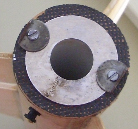

so, die motorretention is fertig, is zwar net besonders schön geworden, aber nach dem ALRS gibts ne neue...fg

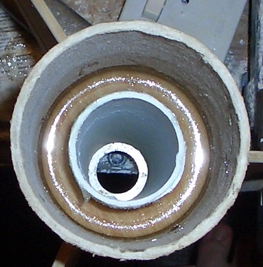

so, der Motormount is eingeharzt(siehe bild) mangels 5min Epoxy hab ich einfach 12gr laminierharz zwischen spanten motorrohr und körperrohr gegossen.....

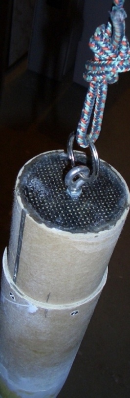

hier der obere kuppler(aus 2lagen 2mm pappelsperrholz mit beidseitig einer lage 165er carbon)
mit schockseilanker....tinysmile

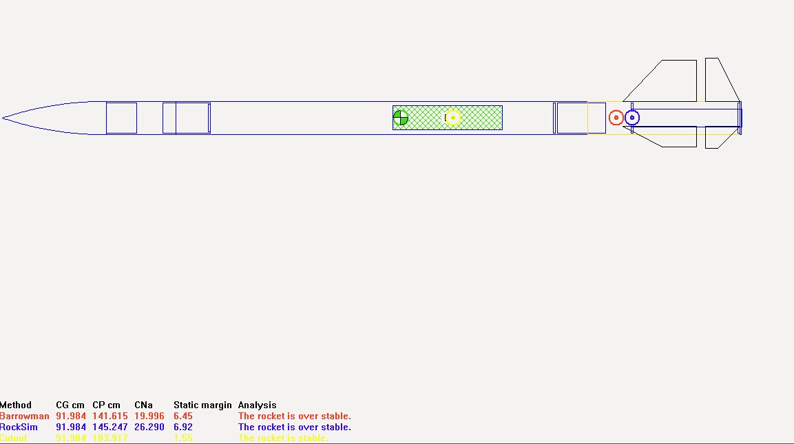

hier mal die rocksim berechnung:

Salü Roman
Sieht spannend aus; die Rakete hat eine sehr schöne Form.
Aber: Nimm um Himmels willen den Schlüsselring da raus und ersetze ihn durch Quicklink. Wenn die Rakete mehr als 100g wiegt, reisst es den Schlüsselring bei nicht optimaler Öffnung einfach auseinander. Schockleine, Spant und Augenbolzen haben locker die zehnfache Festigkeit ... Der würde selbst dann kaum halten, wenn du ihn verlötest!
Wär' doch schade um das schöne Teil, nicht?

Beitrag 55827 [Alter Beitrag05. September 2004 um 18:16]
ok, wenn du meinst, dann muss ich halt morgen in den Baumarkt...
