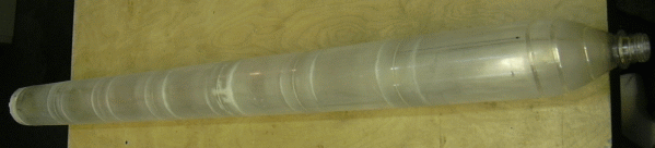

Hier ein Bild aber noch ohne Flossen.
Beitrag 55886 [Alter Beitrag06. September 2004 um 23:22]
Woooow!eek! cooooooool!
Du hast recht, bei so einer Druckkörperlänge kann man Boden
und Hals durchaus schon vernachlässigen.
Hast du schon einen Drucktest gemacht?

Beitrag 55910 [Alter Beitrag07. September 2004 um 09:09]
ja der Drucktest ist gelaufen wie unter ....
http://213.239.205.81/~rmb/showthread.php?s=&threadid=3986
beschrieben.
Im Zweiten Anlauf hat der Druckkörper 12bar gehalten.
Das Rohr ist 1200mm Lang und ist 290g schwer, Nennvolumen 5 Liter.
