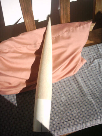

Sustainer:
Ich will euch vorerst (schreibe dann morgen was dazu.. war n anstrengender Tag in Sachen Computer heut´..) nur noch schnell was zum Träumen geben..
41cm makellose Balsaspitze aus einem Baum gedrechselt *g*..
Da ich wie gesagt die Version "NRL 42" der Aerobee Hi als Modell haben wollte und nicht die "USAF 79", benötigte ich das zusätzliche (natürlich im Bausatz enthaltene) "Nutzlast- Rohr" (nun.. mit 7cm Länge nicht allzu viel Platz für ne Nutzlast ;-))
Diese kommt bei mir an ner anderen, gerade noch für´n Schwerpunkt zuträglichen Ort hin!
Bei der Version "USAF 79" hätte sie sich direkt an der Sptize getrennt und der Sustainer wär´komplett weiß geworden.. bei erdenklichen Höhen von 800m die falsche Farbe meines Erachtens..

Hier die 41cm lange Balsaspitze:
