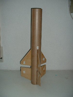

Beitrag 56026 [Alter Beitrag08. September 2004 um 21:30]
[Melden] Profil von JoGa anzeigen    JoGa eine private Nachricht schicken   Besuche JoGa's Homepage    Mehr Beiträge von JoGa finden
So sieht das Heckteil mit Flossen aus.

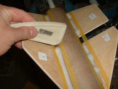

Beitrag 56028 [Alter Beitrag08. September 2004 um 21:37]
Nun die Flossenfillets.
Die Breite wird abgeklebt und das Material mit einem Silikonschaber ebengezogen.
Dann werden die Klebestreifen abgezogen und das Epoxi mit dem Fön erwärmt damit
es schön verfliest.

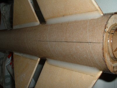

Beitrag 56029 [Alter Beitrag08. September 2004 um 21:39]
Die Fillets nach dem trocknen.
Da muss man wirklich nicht mehr viel schleifen

Beitrag 56053 [Alter Beitrag09. September 2004 um 00:31]
Wo gibt es solche Schaber?

Beitrag 56058 [Alter Beitrag09. September 2004 um 01:54]
Hi JoGa !
Echt n schönes Dingen und gut durchdacht gebaut, was ich so sehe !
Na, da bin ich mal gespannt, ob die pfeiifft ! *g*
Übrigens: Wenn du Nerven (wg. Termindruck vor ALRS) und zugleich Ausdauer hast, kannst du mit Feinspachtel oder auch Spritzspachtel n Rillen- freies Finish schaffen.. aber das Glassine auf den Rohren macht sicherlich auch ohne den Schritt n schönes Finish und aus 2 meter sieht man die Rillen eh nicht mehr.. gell, Achim ! big grin wink
@ Christian: Es muss nicht unbedingt n Silikonschaber sein.. da gibt´s hundert Dinge, die man zweckentfremden kann.. zur Not geht sogar n Plastik- Löffel prima..
