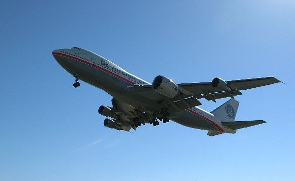

Zitat von Hendrik
Strahlturbine GP7000 für den Airbus A380 zu berechnen
Doch das GP7000???
Ich dachte es sollte das Trent 900 werden....
Hab da so ein schönes Foto von nem Testflug an ner 747...
Kram das mal eben raus...
Hab es,sieht lustig ausfg
