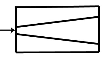

meine idee scheint zwar keinen zu interessieren (obwohl man damit echt super ergebnisse erziehlt), aber ich schreib trotzdem, wie ich die herstellung verbessert habe:
also, das angesporchene alublech durch 3 keilförmige alublech ersetzten, dann kann man nach dem schrumpfen das mittlere mit einem hammer rausklopfen und man hat eine sauber platte aus doppeltem pet
