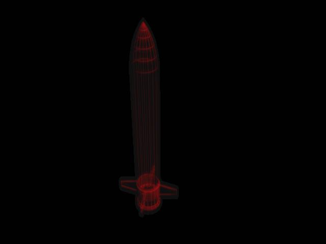

ich hab mir die b6-4 bestellt
die sind doch richtig oder? brauch ich fernzünder? sind die bei einer startrampe dabei? sidn die startrampen genormt? welche empfehlt ihr mir?` sind bei einer startrampe teile bei zum befestigen an die rakete? an der rakete selbst ist sonst nix weiter dabei Folgende Datei wurde angehängt: |

Die Startrampen von Estes, Quest oder Noris klappen für alle kleinen Raketen. Sie bestehen allesamt aus einem Stativ, das einen ca. einen Meter langen Draht senkrecht hält. An Deiner Rakete ist seitlich ein dünnes Röhrchen angeklebt, damit wird sie auf den Draht gesteckt und beim Start geführt. Grundsätzlich reicht also für den Anfang auch ein ca. 1 Meter langer 3mm-Schweißdraht, den Du einfach senkrecht mit einem Ende in die Erde steckst.
Für die den Motoren beiliegenden Zünder brauchst Du außerdem ein E-Zündgerät einer der genannten Marken. Rampe und Zündgerät musst Du getrennt bestellen. Es ist nie zu spät für eine glückliche Kindheit... ![]() |
