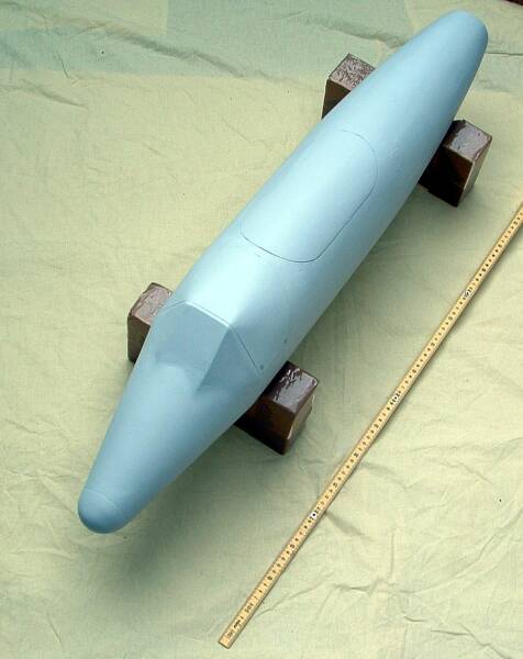

Die Nase ist drann, der Rumpf ist nun fertig. Sieht aus wie ein Fisch Folgende Datei wurde angehängt:

Tschuldigung.. aber: ARSCHGEIL, das Teil !! Wow, Rolli - mach so weiter, der Hammer ! Beste Grüße - keep up the great work, Marxi

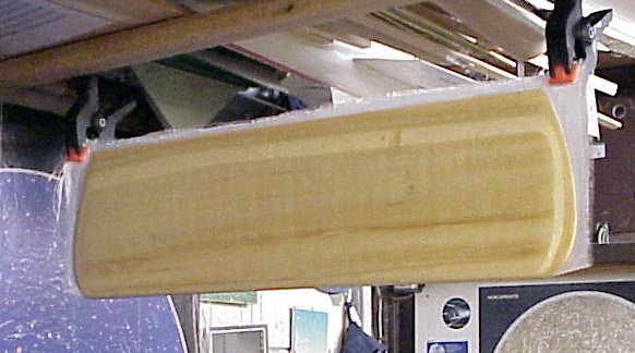

Die beiden mittleren Flügel werden aus einem Stück gefertigt. Drei Lagen Pappel-Sperrholz, dazwischen immer eine Lage Glasgewebe und auf der im Profil geschliffenen Oberfläche ebenfalls eine Lage Glas. Das verleiht dem Flügel eine extrem harte Steifigkeit für höchste Belastungen. Folgende Datei wurde angehängt:

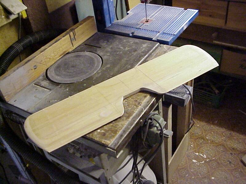

Um Gewicht zu sparen habe ich überflüssiges Material aus der Mitte des Flügels herausgeschnitten. Die Steifigkeit und Stabilität sind deswegen sicher nicht wesentlich beeinträchtigt worden. Folgende Datei wurde angehängt:

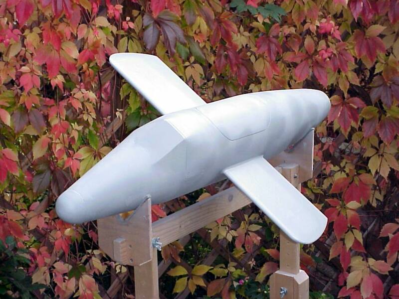

Jetzt sieht das Modell schon eher wie ein Flieger aus. Folgende Datei wurde angehängt:

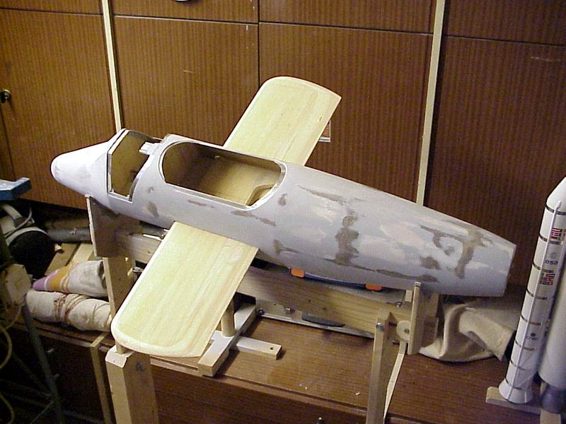

Die großen Flügel sind nun fertig eingebaut und das ist mit dem heutigen Datum der Stand der Dinge. Jetzt kommt das Heck dran! Folgende Datei wurde angehängt:

Rolli.. bin grad hin und weg.. hab´lange wieder auf so nen genialen Baubericht gewartet ! Hast du noch technische Daten wie Länge, Scalefactor, Gewicht, geplante Motorisierung etc. zur Natter ?
Viele Grüße, Marxi
Beiträge: 3077
Ja klar Marxi, Gewicht... keine Ahnung wie es mal wird. Bis jetzt sind es 2,5kg Länge über alles ein knapper Meter, Spannweite 610mm Motorisierung vielleicht ein I211... Rolli
Beiträge: 8420
Gleiten willst Du damit also nicht? Bin aber sehr gespannt auf das Ergebnis, bisher sieht es super aus!
Beiträge: 1903
Wow... sieht ja wieder wirklich irre aus!
Aber ich hoffe das die "Flügel" nicht als solche wirken! Was wenn die auch nur ein klein wenig verdreht sind?
