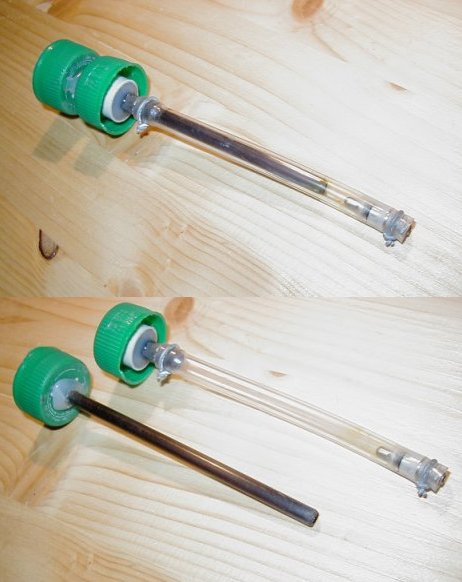

Hi Hat eigentlich einer von euch schon ein dichtes crushing sleeve systrem?
gruss veloxid

Nö
Jup! Bei mir war´s dicht und hat einwandfrei funktioniert. Geduld bitte! Muss diese Woche mein anderes Projekt beenden, dann ist nächste Woche die zweistufige dran.

was hast du für kleber benutzt? Hast du ein zwei fotos?
gruss veloxid
Hier hab ich Heisskleber benutzt. Ist aber nicht sehr geeignet. Hab noch keinen Kleber gefunden, der auf den glatten Seiten der Schraubdeckel vernünftig hält. Hm, man muss wohl versuchen, die glatten Flächen irgendwie aufzurauhen, oder die Röhrchen irgendwie anders an den Deckeln befestigen. Da bedarf es noch einiger Versuche. Folgende Datei wurde angehängt:

Stand auf der Seite von Bruce Beggrens nicht das er das mit Epoxy gemacht hat???? Ich will sowas ja auch ma machen(hehe 3stufige ich komme ) Mal sehen. Übrigens anke Stefan,die Spitzen sidn echt voll konkret,morgen oder so mal den Kleber testen,aber ich krieg ja bald den Ponal Rocket

Hat jemand von euch ne Idee, wie man ne zweistufige bauen könnte, bei der die zweite Stufe auch mit Gardena fliegt? Hat nicht Bernhard zu seiner Zeit damit rumexperimentiert? Bei meinem akuellen Projekt bietet sich ne zweistufige Gardenadüse an, da ich sich ohne Gardena wahrscheinlich nicht dicht bekommen werde.
