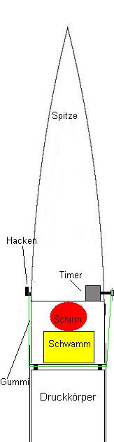

So habe gerade mal was rumüberlegt und bin zum schluss gekommen das ich den Fallschrim doch in die spitze lege wie in der Grafik. Nur habe ich ein Problem: mir fällt zum verrecken nicht ein wie ich die spitze locker aber gesteckt auf das untere Teil bekomme oder mehr wie ich die Flaschen so bearbeite.

Ich bau zwar Robbys Methode für die Spitze mit nem 74*74 Quadratschirm aber das mit dem Feststecken weiß ich auch nicht frown mal gucken ob ich en Sperrholzplatte oder so nehmen kann .
Rocket

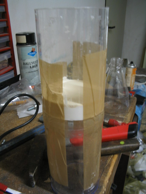

So heute habe ich mich mal mit dem Fallschrimmodul befasst und schonmal angefangen.
guckt einfach die Bilder ^^
Bild 1:
Ja das ist nur mal kurz um zu gucken wie ich es meine.der anere Holzdeckel ist schon in der vorgesehnen Flasche auf den Druckkorper geklebt.
MFG

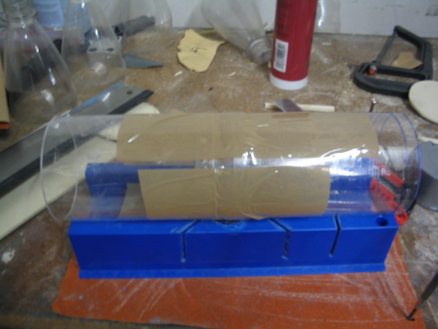

Bild2: Nach langem überlegen wie ich die Spitze gerade auf den Körper bekomme ist mir was eingefallen, und zwar habe ich mir halt diesen rahmen gehohlt wo man sonst die Fußleisten mit schneidet und habe aus den ecken 2 rundungen ausgeschnitten da wo der ründliche bodenteil von der Flasche dan verschwindet. dann habe ich einfach die 2 stücke daraufgelegt zusammengedrückt immer schön geachtet das sie die kanten berührten und sie festgeklebt:

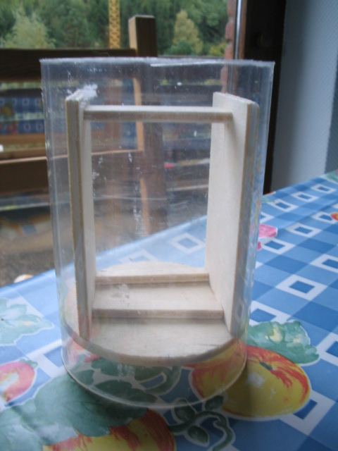

Bild3: Hier ist das ganze mit dem Acryl verklebt. ich habe gleich die Holzscheibe auf das acryl gedrückt so ist es durch den druck bis in die letzten ecken gekommen und ich habe die scheibe in einem auch schon verklebt.
