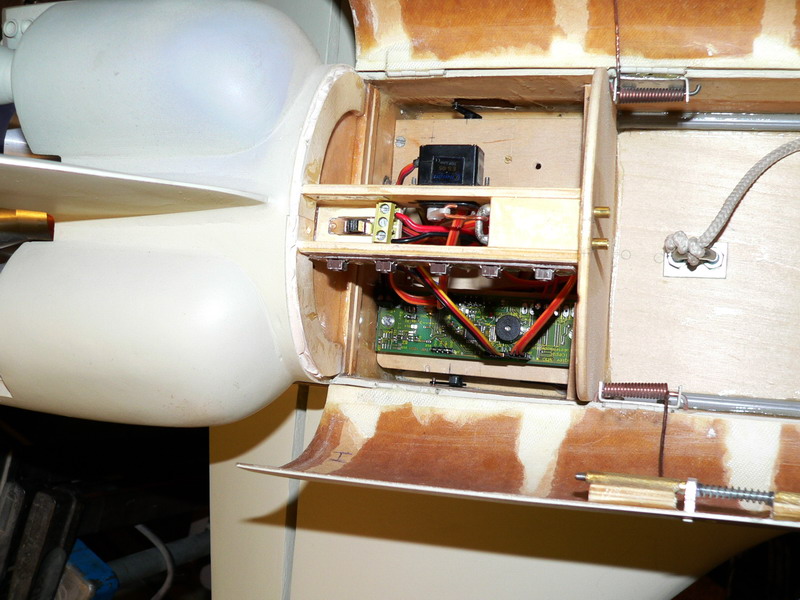

Zu Uli's Magier, also gestern habe ich das Teil zum 3. mal erfogreich geflogen, ich bin
absolut zufrieden damit und verlasse mich mitlerweilen 100%ig auf ihn!
Wer ihn noch nicht hat sollte sich einen bestellen...wink smile !
Hier im eingebauten Zustandsmile

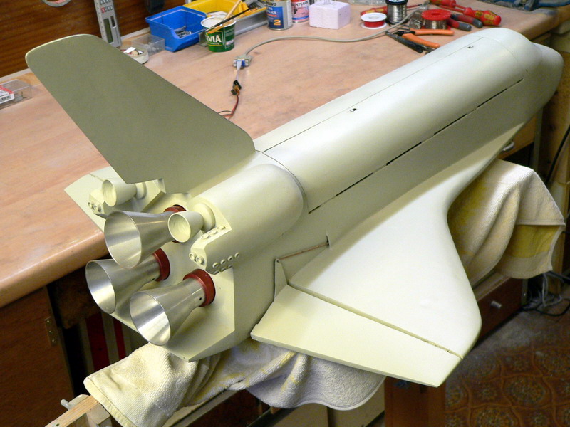

Ein weitere Highlight ist aber so ein Spezial-Magier für vier Servos mit getriggerter Timerfunktion.
Hier ein TestvideoHier ein Testvideo
Grüße, Rolli
Beitrag 6732938 [Alter Beitrag13. Februar 2008 um 11:02]
Rolli, das sieht Cool aus! Benutzt Du den Magier nur als Servotimer?
Ich hoffe, das Teil kommt heile herunter, sieht wirklich schön aus Dein Shuttle.
Louis
Beiträge: 3077
Beitrag 6732942 [Alter Beitrag13. Februar 2008 um 13:53]
Ja, es ist eine Spezialversion von Uli.
Die vier bzw. fünf Servomotoren kann man einzeln programmieren von wo bis wohin sie sich drehen sollen und wann sie das tun sollen, ab Triggerung.
Die Timerlösung erachte ich als die zuverlässigste Bergungselektronik. Klar muss man vorher alles ausrechnen, wann und zu welchen Zeitpunkt was geschehen soll, aber man ist dann frei von Luftdrücken, Temperaturen und magnetischen Einflüssen.
