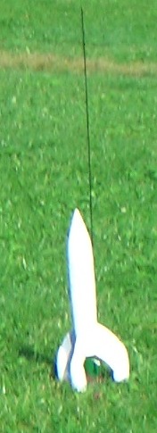

hi,
am We in Haid ist die kleine T1-tinTin geflogen, auf einen d-Motor, ich weiß jetzt wo der schwerpunkt etwa sein muss damit sie stabil fliegt, und das ist sie auch, leider ist das schockband durch die doch recht heftige ausstoßladung durchgeschmort worden, sind aber alles reperable schäden, wenn ich den schaden am raketenkörper an sich aufspachtle, dann hab ich den schwerpunkt exakt an der richtigen stelle und brauche kein blei mehr...
mfg roman
PS: anbei ein bild der tintin auf der rampe, hat wer welche vom flug, ich glaube n icht....

Beitrag 59688 [Alter Beitrag28. Oktober 2004 um 12:06]
Na siehste-haben unsere Diskussionen im Chat ja was gebracht.tongue
Sieht doch schon ganz gut aus!
Allerdings mit einem leichten Kopfschütteln-ists wirklich sooschwer, eine Schockleine einzubauen, die hält?
In jedem besseren Drachenladen bekommst du eine Rolle Kevlarschnur inzwischen für weit unter 10?-100m reichen ewig, und das Zeug hält sowohl die Hitze einer Ausstossladung mühelos aus, als auch einen eventuell bisschen heftigen Ausstoss. Ich benutze welche mit 100kp Reissfestigkeit, den D-Motor will ich sehn, der die schafft. Natürlich-lang genug muss sie auch seinwink
Ich sag das nicht, weil ich meckern will, aber im Ernst-du solltest solche kleinen Probleme sicher in Griff haben, ehe du grösseres baust. Der Aufwand ist gerade bei diesem Modell doch recht hoch, und es wäre schliesslich schade, wenn du sie wegen eines solchen dummen Fehlers schon beim Erstflug verlierst, meinst du nicht?wink
