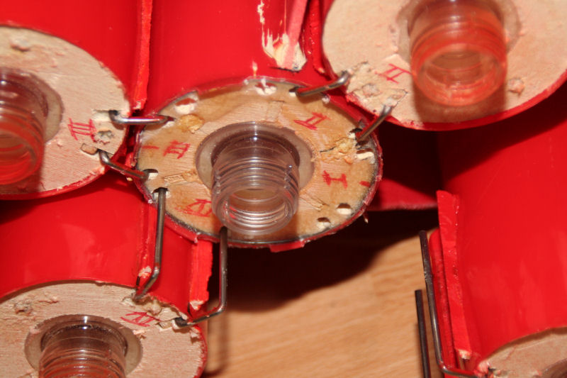

Den Problemen beim Zusammenstecken habe ich etwas vorgebeugt:
Zunächst sind alle Haken mindestens 55 mm lang. Dadurch kann man die Rakete erst zusammenstecken
und dann locker auf die Rampe stellen. Dadurch dass die Haken so lang sind kann man nun jeden
Booster einzeln in die Kupplungen drücken ohne dass die Haken aushaken.
Die oberen Haken sind sogar noch 5 mm länger. Dadurch kann man zuerst die oberen Haken einfädeln und
danach in aller Ruhe die unteren.
Hier nochmal die unteren Aufhängungen in Nahaufnahme.
Die Haken der Booster greifen in die Endplatte der Zentralstufe.
Mit der Rampe würde ich gerne mal was neues probieren. Der Startdruck soll bei 12 bar liegen. Ich glaube
nicht, dass die Kupplung der Zentralstufe alleine die Rakete auf der Rampe halten könnte.
Vielmehr soll jeder einzelne Booster mit einer Kupplung gehalten und auch ausgelöst werden.
Das verlangt natürlich ein möglichst synchrones Öffnen aller Kupplungen. Hier hab ich schon einen
Druckluftzylinder mit dazugehörigen Ventilen liegen. Ich hoffe damit alle Kupplungen gleichzeitig
und möglichst schnell öffnen zu können. Mal sehen.
damit sollten die 113m kein Problem seinbig grin
Naja, die Zentralstufe hat ja schon ALLEINE die 113 m gemacht. Mit dem schweren SALT.
Mit vier Boostern und dem microSALT sollten die 113 m wohl überschritten werden, wenn alles
so funktioniert wie ich mir das vorstelle.
