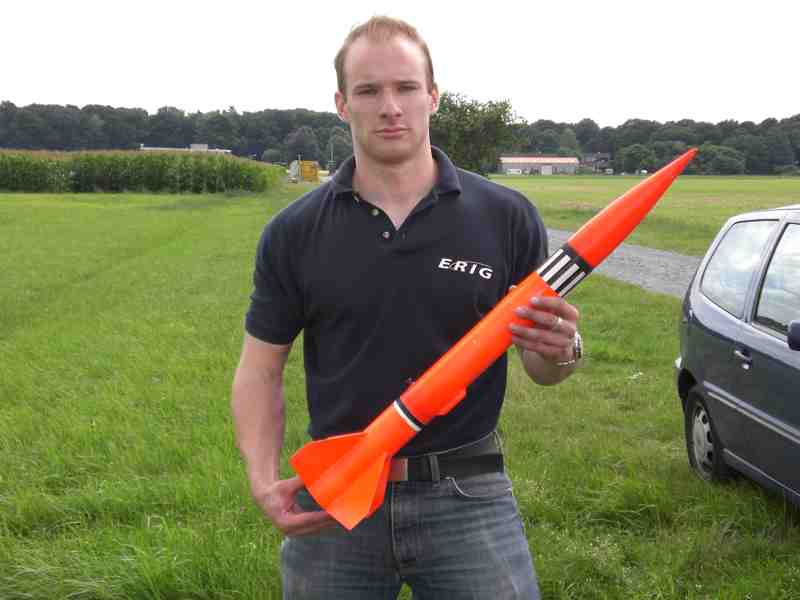

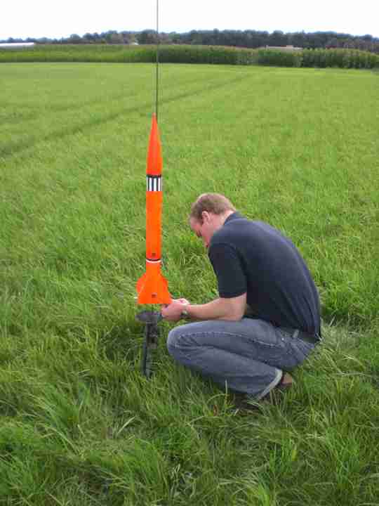

So, heute sollte der nächste Test stattfinden. Allerdings wurde beim Abziehen des Sicherheitsstifts die Starterkennung (beschleunigungssensor) ausgelöst. Warum auch immer. Daher kam die Ausstossladung schon auf dr Startrampe.
Hatte heute leider keine Zeit mehr das ganze nochmal zu preppen. Aber die positionsmeldung hat funktioniert. Hoffe, ich komme demnächst dazu nen weiteren Test zu machen...

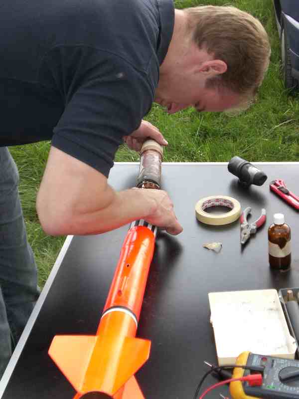

So, heute war der nächste Versuch. Der Flug lief gut. Allerdings hats mit der Positionsmeldung nicht geklappt. Der Fallschirmruck hat die Elektronik und die Batterien herausgerissen. Das muss ich noch etwas stabiler befestigen.
Hier das Video: http://www.youtube.com/watch?v=MkkBsw9lGpo Per Aspera ad Astra |

Ein weiterer Test, eine weitere Niederlage. Am Mittwoch habe ich die Rakete mit einem BC-80 abgefeuert. Schöner Start, schöner Flug, Ausstoß genau am Gipfelpunkt. Aber dann trennt sich der Fallschirm von der Rakete. Diese düst recht zügig noch unten und nimmt eine Bodenprobe. Dabei wurde das Körperrohr beschädigt. Zum Glück hat die Elektronik nix abgekriegt... Da die Rakete am Samstag wieder einsatzfähig sein muss, gabs eine rücksichtslose Reparieraktion (Spätschicht in der Werkstatt).
Aber das kuriose an der Sache: Das Seil von der Rakete hat am ende eine Schlaufe. Diese steckt in einem Schlüsselring. Spitze und Fallschirm sind ebenfalls auf diesen Schlüsselring aufgezogen. Die Spitze hat dazu eine Öse. Ich dachte, deer Fallschirm wäre abgerisssen, aber dem war nicht so. Sämtliche Teile waren intakt. Das bedeutet, SPITZE UND SEIL HABEN SICH AM GIPFELPUNKT ABMONTIERT!!! DAS KANN DOCH NICHT SEIN! WIE SOLL DAS GEHEN??? naja, mal gucken, was Samstag schief läuft, manchmal glaub ich ich sollte den ganzen Fallschirmkram sein lassen und mich der Raketenartillerie widmen...
