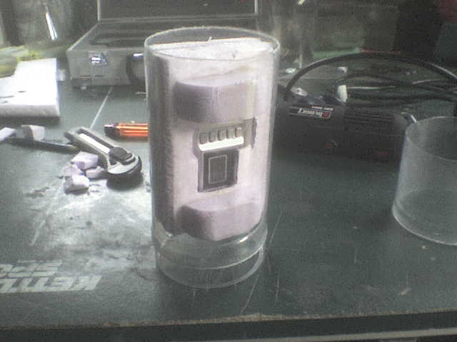

Ich oute mich jetzt mal als ein Elektroniklaie, habe auch ne Digi knipse mit Videofunktion. Nur wie hast du die anschlüsse gelötet, also die Auslösung nach draußen geführt? Sonst müsste ich Löcher in die "Verpackung" der Kamera schneiden und mit Stiften von aussen die Knöpfe bedienen, was nicht elegant ist... Ich richte mir auch grad ne schönen Hobbybereich ein, bald wird es davon Fotos geben und dann konzentier ich mich auch mal auf das Stufenfliegen  . (mit Kamera). mfg Dennis
TheSmartGerman
Wohnort: Schwabenland
Beiträge: 245

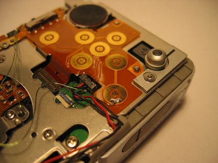

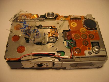

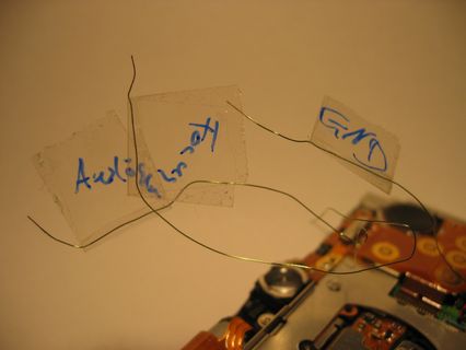

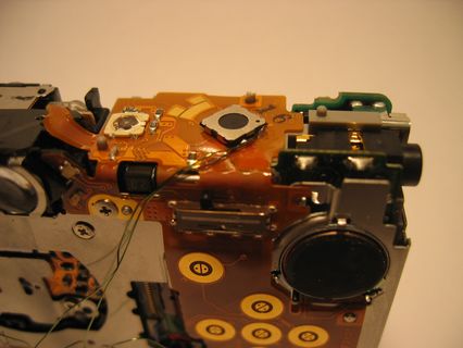

Hallo Dennis, also bei dieser Aufnahme hab ich noch gemogelt :P Ich habe die Aufnahem gestartet und dann die Cam eingebaut, obwohl die entsprechenden Kabel für den Auslöser schon angelötet sind. Leider muss ich immer noch eine weiter Taste drücken... Also mit meiner Methode kannst du deine Cam nachher nicht mehr für normale Aufnahmen nutzen!!! Ich habe an das Tastenfeld Kupferlackdrähte gelötet. Zu meinem Glück werden alle Tasten auf ein Potental geschalten (weiß noch nicht welches muss ich noch messen). *Pause* -> *messen* / *bilderknipsen* Also alle Außenringe sind miteinander verbunden und muss nur einmal angezapft werden. Ansonsten muss für jede benötiget Taste ein Draht angebracht werden...  Wie man sieht habe ich bisher nur den 2-Stufen Taster angezapft... somit kann ich fokusieren und auslösen. Ich hoffe ich konnte dir damit weiterhelfen... btw bin grad auch am überlegen demnächst eine 2-Stufige zu bauen. Was für eine Stufentrennungstechnik verwendest du? Gruß Benedikt

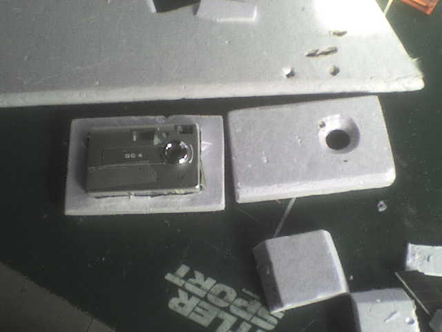

Aus dem Baumarkt, kostet so 8-9Euro. Die Platte hat ca 1000x1500x50, die dicke von 50 ist für mein Modul perfekt da die Flasche einen Durchmesser von 90 hat dann kann man schön 2 aufeinander stabeln... Das Schneiden und Fräsen gibt eine ganz schöne Sauerei, ich hab deswegen an meinen Dremel gleich noch das Rohr vom Staubsauger geklebt dann gehts einigermaßen sauber... Bin gerade auf dem Weg in die Werkstatt, werd den Werdegang mal bebildern dann kann man daraus ein Tutorial machen  Viel Erfolg

Hallo Dennis, sieht doch ganz gut aus. Und ist lange nicht so stressig wie meine Methode  Die dünneren Platten gefallen mir. Ja, an die "betankte" Rakete gehen ich auch sehr ungern hin... mit ist schon eine geplatzt das war nicht mehr lustig. Ich hab mir die letzten Tage eine kleine Platine geätzt auf die jetzt ein ATiny2313 kommt und über Transistoren die Tasten angesteuert werden. So kann ich die Cam jetzt von weitem Triggern... Bilder folgen später... Ich bin mal gespannt auf deine ersten Aufnahmen. Gruß Benedikt

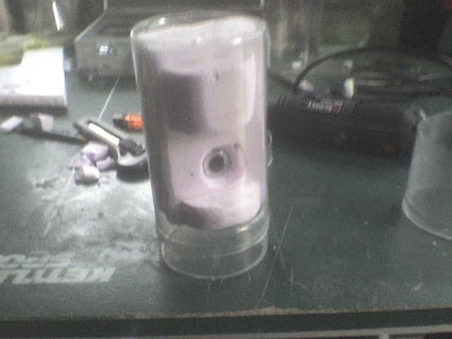

Also mich interresiert's wie ihr die scharfen Bilder mit eurer Cam schafft ?!?! Bei mir sind die Bilder schlecht und verzerrt wegen der Krätzer in der Flasche. Ich nehm aber auch wie ihr 1,5L Mezzo. Meint ihr ich sollte da ein Loch reinschneiden oder sowas oder einfach nach einer neuen Flasche ausschau halten die nicht so verkratzt ist?

Hallo FilZ, du hast er erkannt  => Loch rein schneiden. Bei mir reicht ein Loch von ca 35mm das ich mit einem entsprechenden Forstnerbohrer bohre. Gruß Benedikt
