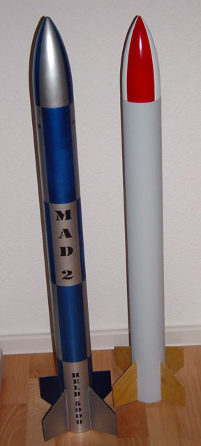

Beitrag 60888
Nun ist das Körperrohr grundiert. Die M.A.D.2 lebt auch wieder
. Ich habe ihr eine neue Flosse und einen neuen Dentamag spendiert und einige Blessuren ausgebessert.Folgende Datei wurde angehängt: |

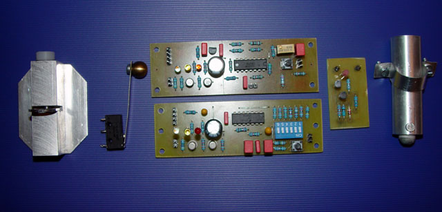

Beitrag 60951
Ich habe schon mal ein paar Dinge zusammengetragen, welche in die M.A.D. 3 hinein kommen könnten:
- D-Mag für die Gipfelpunktauslösung (Pilotschirm) - D-Tim für den Hauptschirm - Pyroelement für die Freigabe des Hauptschirms - Leuchtkugel bei Auslösung auf Gipfelpunkt (Option) - Beschleunigungsschalter (wird noch eine Führung für den Arm angebracht) - Anzeige für Ladezustand der Batterie Folgende Datei wurde angehängt: |

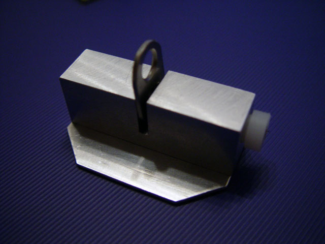

Beitrag 60952
Vielleicht ein paar Worte zum Pyroelement. Der Pilotschirm ist an einer Lasche befestigt, welche durch einen Bolzen in dem Alu-Gehäuse gehalten wird. Der Hauptschirm im Fallschirmsack kann sich somit noch nicht entfalten. Auf einer vorbestimmten Höhe bzw. nach einer bestimmten Zeit wird in dem Pyroelement ein SN0-Zünder und eine winzige Menge Blitzwatte oder SP gezündet und der Bolzen aus der Lasche geschossen. Somit kann der Pilot jetzt den Main aus dem Sack ziehen und dieser sich entfalten.
Im Test sieht das so aus: Videoclip Folgende Datei wurde angehängt: |

Beitrag 60955
Nice ! Perfekte Kopie des PRM II (Pyro Release Mechanism) von BlackSky, hattest Du Pläne und gibt das keine Probleme mit Scott Bartell ?
Beitrag 60957
Da weiß ich nix von. Ich habe mir die Maße von einem anderen Eigenbauteil abgegriffen und selbst gezeichnet. Selbst wenn das Teil international patetentrechtlich geschützt wäre, könnte es sicher auch nur Probleme geben, wenn ich es kommerziell nutzen würde.

Beitrag 60959
Hallo Andreas,
kannst du auf das Pyroelement noch etwas genauer eingehen. Mir ist es noch nicht ganz klar. Viele Grüße, Gert. |
Beitrag 60974
Hallo Gert,
momentan gibt es scheinbar Probleme mit dem Server, auf dem meine Dateien liegen. Das Video ist ganz aufschlußreich. Ich werde heute abend mal noch ein paar Details verraten. Gruß Andreas |

Beitrag 60977
Sieht wirklich spannend aus; auch sehr sauber gebaut. Kompliment!
Eine Frage zum Hauptschirm: Du schreibst, er werde über einen Timer ausgelöst. Wird der Timer am Gipfelpunkt über den Dentamag getriggert oder schon beim Start? Gruss Andi Lebenserfahrung ist die Summe der Fehler, die zu machen sich kein anderer gefunden hat. (Jules Romains) |

Beitrag 60987
von Dany:
Nice ! Perfekte Kopie des PRM II (Pyro Release Mechanism) von BlackSky, hattest Du Pläne und gibt das keine Probleme mit Scott Bartell ? Hallo Dany, nicht alles was toll ist, kommt urheberrechtlich aus Amerika. Dieses Pyroelement, sowie es Andreas für sich entwickelt hat, habe ich bei meiner Tandem1 vor ca. 12 Jahren in Zwickau auf dem Neubronner Experimentalraketenwettbewerb geflogen. Mir war zu diesem Zeitpunkt keiner bekannt, der dies schon einmal so gemacht hat. Ob Scott Bartell jetzt mit mir Probleme bekommt Das mußte jetzt sein, denn das klang gegenüber Andreas nicht sehr nett. Gruß Wolfgang |
